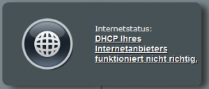

Der Router zeigt folgende Fehlermeldung:
Aufgrund der Fehlermeldung habe ich mich an unitymedia's Kundenhotline gewandt. Dort sagte man mir, dass unitymedia keine DHCP-Server bereitstellt.
Weiß jemand Wo hier der Fehler liegen könnte?

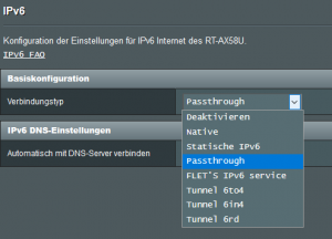

Ich habe die Vermutung, dass es ein Problem mit DS-lite geben könnte, da ich mit der direkten Verbindung zum Modem nur auf bestimmte Websites (IPv6 gehostete?) zugreifen konnte.
Daher habe ich auch im IPv6 Menü des Routers einige Einstellungen ausprobiert - jedoch bisher ohne Erfolg. Auch hier kenne ich mich leider zu wenig aus.
Im Menü werden folgende Einstellungsmöglichkeiten angeboten:
Kann mir jemand sagen, ob und was dort ausgewählt werden sollte?

Es ist aktiviert!
Config: cust-own_400000_40000_ds_sip_wifi-on.bin
Ich habe den Router auf Werkseinstellungen zurückgesetzt und neu eingerichtet.
Leider zeigt er noch immer die Fehlermeldung:
Müssen jetzt noch weitere Einstellungen im Router vorgenommen werden?

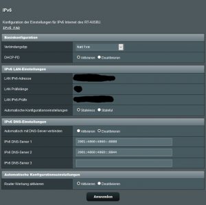

Mit den Werkseinstellungen des Routers bekam ich jedoch zunächst keine IPv6 zugewiesen.
Ich musste noch folgende Einstellungen im IPv6 Menü vornehmen:
Vielen Dank für eure Unterstützung!!! 😊

Das mit der IPv6 dauert aber auch immer eine Zeit lang bis da was kommt. Hatte ich letztens auch als ich das Ubuquiti USG installiert habe. Aber deine Einstellungen sollten passen.
  • Einrichtungsprobleme TC4400, ASUS RT-AX58U Beitrag #18
Was hast Du denn als Präfixlänge eingestellt und in welchem Bundesland ist der Anschluß?
  • Einrichtungsprobleme TC4400, ASUS RT-AX58U Beitrag #19
Die Präfixlänge musste ich nicht einstellen - IP-Adresse und IPv6-Präfix ebenfalls nicht. Die Werte hat er sich selbst geholt.
Es funktioniert aktuell auch sowohl IPv4 als auch IPv6.
