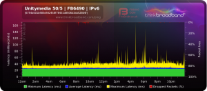

Thinkbroadband hat den Ausfall brav dokumentiert - derzeit sieht es auch recht "krisselig" aus ...
  • Nur noch zwei Kanäle in Senderichtung Beitrag #30
Ich sags gerne noch mal. Das "krisselige" ist nicht existent. Das zeigt thinkbroadband bei JEDEM ipv6 Monitoring. Sieht bei mir genau so aus wie bei Dir (natürlich ohne die Störung in der Nacht).
Normalerweise sieht es aber bei mir so aus, wie in den ersten zwei Stunden links in der Grafik. Packet Loss und diese geballten gelben Peaks gibt es ansonsten nicht ...
Ärgerlich ist, dass es wieder viel roten Packet Loss gibt ... ungewühnlich viel "gelb" gibt es aber nicht ...

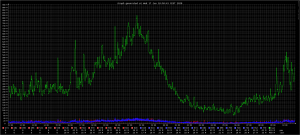

So sieht es bei mir gewöhnlich aus:
Zum Abend hin wird's mehr, TV läuft hier komplett per Streaming.

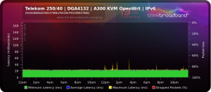

Hier mal meine gestrigen IPv6-Monitoring-Ergebnisse von zwei verschiedenen Anschlüssen:
thinkbroadband-20200617-telekom-ipv6.png thinkbroadband-20200617-vf-bw-ipv6.png
Packetloss der hier bei beiden Anschlüssen gleichzeitig auftritt, liegt wohl an der Anbindung von Thinkbroadband. Wenn bei dir auch zu anderen Zeitpunkten Packetloss sichtbar ist, dann liegt es wahrscheinlich an deinem Anschluss.
Wenn man das also mal mit dem letzten von dir geposteten Monitoring-Graph vergleicht: Bei dir trat gestern nach dem Ausfall ab 8 Uhr Packetloss auf, und hier ist das genauso, also lag das wohl an Thinkbroadband. Der Packetloss vor dem Ausfall dürfte dagegen tatsächlich an deinem Anschluss liegen.
Anhang anzeigen 5852 Anhang anzeigen 5854

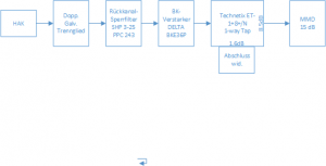

So sieht die Verarbeitungskette aus - die Umwege über den Erdungsblock habe ich weggelassen
Ein paar Häuser weiter bauen die Nachbarn um, und es fahren häufiger schwere Baumaschinen durch die Straße - vielleicht haben die etwas ausgelöst, oder in dem Haus liegt irgendetwas offen ....

Hier noch einmal die Verarbeitungskette gegenübergestellt:
Bisher
Aktuell

hier noch einmal der Screenshot vom Fehlerfall - noch mit Verstärker in der Kette1592652347336.png
hier ein Screenshot vom Juni 2019
Die Einstellungen am Verstärker wurden zwischen den beiden Screenshots nicht geändert ... über den breiten Daumen vielleicht 3 dB weniger Pegel ... aber ebenso leider 1 ... 3 dB weniger MSE ....
Exemplarisch der 554 MHz - Kanal Vorher -1,7 dBmV Power Level, -36,4 dB MSE, Bei Thread-Eröffnung -4,7/-34,0 ....
3 dB beim Pegel und 2,4 dB beim MSE verloren ...
