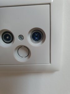

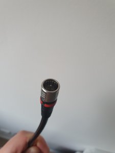

Hallo zusammen!
Bin gerade mitten im Umzug und wollte heute mal meine Unitymedia Fritzbox an die Dose in der neuen Wohnung anschließen.
Natürlich passt das alte Kabel nicht. Um euch aufzuklären, habe ich zwei Fotos angehängt.
Da ich Null Ahnung habe frage ich euch. Welches Kabel brauche ich? Könnt Ihr mir weiterhelfen?

Hallöchen.
Hast du einen Umzug bei Vodafone angemeldet?
Du brauchst einen Technikereinsatz da keine MMD vorhanden ist.

Danke für die schnelle Antwort.
Ja, angemeldet habe ich diesen Umzug. Habe eine Bestätigung bekommen in der auch drin stand ( Umzug ohne Technikereinsatz).
Jetzt bin ich schlauer :D
  • Umzug Kabeldose/passendes Kabel? Beitrag #4
In dem Fall wurde einfach drauf spekuliert, das in der Wohnung schonmal irgendwann eine MMD verbaut wurde und kein Techniker nötig ist. Zumindest die Hausanlage wird wohl soweit auf dem aktuellen Stand sein, sonst wäre vermutlich ein Technikerauftrag ausgelöst worden.
