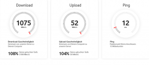

Also ich bin mit dem Vodafone eigenen Speedtest eigentlich zufrieden...:cool: (Ookla machte kurz danach übrigens 940/50/16)
Das ist übrigens über Wlan gemacht, 2 m neben der Fritzbox mit einem Dell Latitude 3510.
Am 30.6.2021 waren bei uns (Raum 64521) Wartungsarbeiten, seitdem geht es spürbar besser voran. Ein Docsis 3.1Kanal im DL und noch 3.0 im UL.
