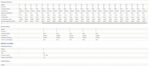

Alles hat völlig ohne Probleme geklappt und war unter einer Stunde abgeschlossen, inkl. FW Update! Danach noch die Komplettsicherung der 6490lgi aufgespielt, inkl. WLAN & Bridgekonfiguration. Ich musste nur die DECT Steckdosen neu verbinden sowie den Repeater im MESH anmelden. Jetzt noch testen ob es mit der Wärmeabfuhr wie gewünscht klappt, also drei 120er Lüfter blasen seitlich (kühle) Kellerluft in den Schrank und zwei 120er Lüfter im Deckel direkt über der liegend montierten 6591 befördern die warme Luft aus dem Schrank raus.
Was mir aufgefallen ist sind die nichtkorrigierbaren Fehler nach 6 Stunden Betrieb, ist dies normal?01.PNG02.PNG

Bandbreite (440/40) passt, ist genauso wie bei der meist ohne nichtkorrigierbare Fehler laufenden 6490lgi.
Das WLAN der Fritzbox reicht jetzt sogar noch vom Keller bis in den Garten und das Wake On LAN schaltet den PC bereits bei der ersten Betätigung ein - bei der 6490 wars meist Glücksache.
Mit der Kühlung im Schrank dürfte es keine Probleme geben. Der Temperaturunterschied Keller und im geschlossenem Schrank ist trotz gut warmem Kabelverstärker auf dem UM Lochblech nur ca. 1 °C.
Die Fehlerzahl steigt nach jetzt über einem Tag Betrieb - dann muß halt ab und zu bei Bedarf ein Neustart sein....

Solang du deine Bandbreite ohne größere Probleme, Paketverluste usw. weiterhin sauber zur Verfügung hast - ist alles in Ordnung.
Behalte das Thema aber auf den Fall mal im Hinterkopf, denn die Box sieht mir von den Fehlerraten auch verdächtig nach einer von den momentan sehr oft verbreiteten Schrottboxen aus. Aber wie gesagt, solang alles läuft und keine Einschränkungen da sind, mach dir kein Kopf :)👍

Sehe ich ebenso, zumimdest muss ich mich jetzt nicht mit der Hotline rumärgern solange ein Neustart zur vorläufigen Fehlerbehebung ausreicht und ein Frittentausch derzeit keine Abhilfe garantiert. Ich vermute, der Großteil der 6591lgi Nutzer wird den Fehler in ihrer Fritte nicht bemerken. Und AVM wird spüren, das die Gobalisierung mit wohl umfangreicher Produktion in Asien zwar die Gewinnmarge erhöht aber die 5 Jahre Garantie sich darauf negativ auswirken kann und dazu kommt noch der Verlust des "guten Rufs" ... nix mehr mit produziert in EU - nur noch Hersteller: AVM
Zur Info: meine 6591lgi welche Vodafone diese Woche verschickt hat wurde laut Seriennummer am 23.04.2020 produziert.

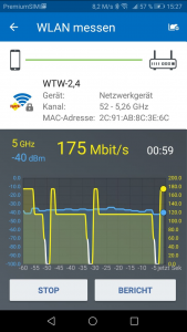

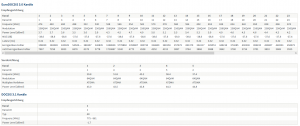

Die zwangsgetauschte 6591lgi macht mächtig Probleme.
Die Internetverbindung bricht im WLANbetrieb dauernd ein obwohl lt. AVM WLAN App auf dem Smartphone ich beste Bandbreiten von der 6591 und den beiden im Haus verteilten Repeatern geliefert bekomme.
Die korrigierbare Fehler schnellen sofort nach einem Neustart kanalabhängig auf 30.000 bis in die Millionen und bei den nicht korrigierbare Fehler geht Kanal 7 schnell über die Million!
Alles lief an diesen Anschluß mit der 6490lgi völlig problemlos.
Den Knaller lieferte aber die Hotline.
Meine Kundennummer welche im KC hinterlegt ist wäre falsch, die Kundennummer welche auf der Rechnung als Verwendungszweck alternativ gewünscht ist wäre zu lang und das Gespräch mit dem Hotlinecomputer wird beendet.
Mich - mit der Anbindung einer 7590 über den Bridgemode betrifft dies nicht - da läuft alles störungsfrei, nur meine Mieter stehen jetzt erstmal ohne Internet da.
Wäre es technisch möglich - übergangsweise bis ich da wieder funktionfähiges WLAN mit der 6591 bekomme, z.B. eine Fritzbox 4040 über LAN4 im als Internetrouter an der 6591 anzuschließen?
Der könnte auch 2,4 & 5 GHz WLAN im Haus zur Verfügung stellen und bekommt einen neuen IP Nummerkreis automatisch zugeteilt. Den Bridgemode zweifach nutzen klappt leider nicht!
Mache ich da jetzt einen Denkfehler?
Puh, dann hast Du wohl auch eine Box aus der schlechten Charge gekriegt :oops:
Das sollte ohne Probleme funktionieren.

Gerade war der Techniker da. An der 6591 liegts wohl nicht, mit den Messungen an Teilen der Lochblechmontage war er auch zufrieden aber als er am Übergabepunkt gemessen hat zeigte sein Messgerät in der oberen Reihe mittig ein rotes Feld - der Rest waren grüne Felder. Seine Aussage da liegt eine NE 3 Störung vor (Straße aufbuddeln?) die jetzt von seiner Firma weitergeleitet wird.
Könnte also eine längere Angelegenheit werden. Für die 6490 war das Signal wohl noch in Ordnung und für die neue 6591 nicht mehr.
An meiner 7590 über die Bridge merke ich von dieser Störung nichts, aber meine Mieter fange mit einem WLAN wie im obigen Screenshot nicht viel an!
