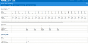

Ab heute läuft mein System fehlerfrei, nachdem die gestern zugestellte zweite 6591lgi im Einsatz ist. Die korrigierbaren Fehler wurden weniger und die nicht korrigieren Fehler sind fast ganz weg, ebenso die Paketverluste. Das Fertigungsdatum dieser Tauschbox ist jetzt lt. Seriennummer der 3.06.2020, das der ersten war vom April 2020.

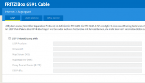

Wo finde ich dies??
In meiner Box steht:
Internet, IPv4 verbunden seit 26.07.2020, 16:36 Uhr,
IP-Adresse: xxx.xxx.xxx.xxx
  • Zwangstausch von 6490lgi in 6591 Beitrag #40

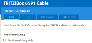

Okay dann ist es auf jeden Fall schonmal kein DS-Lite :) Hast du dort auch etwas von IPv6 stehen? Wenn nein scheint es wirklich IPv4-Only zu sein.
  • Zwangstausch von 6490lgi in 6591 Beitrag #41
Nö, von IPv6 finde ich nichts in der Box!
Also doch morgen mal die Hotline anrufen und die Bridge nachträglich freischalten lassen. Dann könnte ich die 4040 über die Bridge anschließen und die Mieter wären durch die 2. öffentliche IP völlig getrennt von meinem System. Und ich kann durch die LAN anstelle WAN Verbindung beider Häuser meine Daten erheblich einfacher sichern.
Derzeitig läuft die 6591lgi noch in einem andern IP Nummerkreis als die 7590, also noch so wie im Bridgemodus und der WAN Verbindung.
In der 7590 steht:
"Anschluss an ein Kabelmodem (Kabelanschluss)
Wählen Sie diesen Zugang, wenn die FRITZ!Box über "WAN" an ein Kabelmodem, das die Internetverbindung herstellt, angeschlossen werden soll."
Kann ich jetzt einfach bei der 6591lgi das DCHP deaktivieren und eine IP des Nummerkreises der 7590 zuteilen oder crashed dann mein System wegen den 2 (gleichberechtigen) Routern? Mesh- und DECT Master MUSS weiterhin die 7590 bleiben!!

Ich weiss der Kommentar ist schon etwas älter aber dieser "Speicherfehler" (503 ERR_MEMORY) ist laut AVM kein Hardware defekt sondern ein Problem der Firmware.
Die korrigierbaren und nicht korrigierbaren Fehler auf meinen Bildern sind laut Vodafone normal und mir wird hier jeglicher Support verweigert ^^.

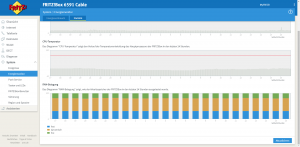

Meine Box ist gute 7 Tage gelaufen und die Anzeige vom RAM neigt sich dem Ende zu ich bin dann mal vorsorglich rebooten.

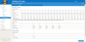

Seit heute früh läuft alles wieder wie gewünscht nachdem zwischenzeitlich mal alle Telefonnummern nicht registriert waren.
Die Warteschleifen meiner mehrmaligen Anrufen bei der Hotline waren zwischen 5 - 8 Minuten - also kein Vergleich zu UM-Zeiten wo Warteschleifen von 30 bis 45 Minuten bei meinen Anrufen eigentlich normal waren. Die Kompetenz (oder Lust an der Arbeit?) dürfte m.E. höher sein und einer hat gleich zu Beginn des Gesprächs gesagt es wäre erst sein 2. Tag und er müsse ggf. bei einem Kollegen Rücksprache halten. Da flog ich auch nicht wie zu UM Zeiten einfach aus der Leitung raus!
Die Fehler bewegen sich jetzt im Rahmen & KEINE unkorrigierbaren Fehler mehr. Paketverluste und WLAN-Abbrüche traten ebenfalls nicht mehr auf.6591_20200801.PNG

Die Fehler bewegen sich jetzt im Rahmen & KEINE unkorrigierbaren Fehler mehr. Paketverluste und WLAN-Abbrüche traten ebenfalls nicht mehr auf.Anhang anzeigen 6258
Was wurde den bei dir gemacht das die nicht korrigierbaren Fehler verschwinden?

Um mir weitere Probleme zu ersparen habe ich die USB HDD von der 6591lgi heute mittag getrennt und werde diese erst wieder ab einem FW Stand > 7.13 anschließen!
Jetzt sollte alles wieder so unauffällig wie bei der 6490 ablaufen!
