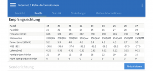

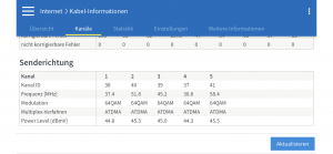

Diskutiere FRITZ!Box 6590/Kabelwerte/Modemwerte im Unitymedia allgemein Forum im Bereich Rund um Unitymedia; Hallo zusammen, kann mir bitte jemand sagen ob meine Kabelwerte in Ordnung sind? Habe manchmal sehr starke Leistungsschwankungen.

Alles perfekt.
Scheint wohl eher das Segment dicht zu sein.
Kann sein, muss nicht. Hatte vor kurzem auch Geschwindigkeitsprobleme, dauerte 14 Tage, dann war wieder alles in Ordnung. Also nicht alle Geschwindigkeitsprobleme sind gleich auf ein volles Segment zurückzuführen.
Sind die Schwankungen von der Tageszeit abhängig? Also abends wenn alle im Internet sind, schlechte Geschwindigkeit, nachts/früh morgens wenn wenige im Netz sind, gute Geschwindigkeit? Wenn's so ist, dann ist wahrscheinlich doch die von Andreas genannte Segmentüberlastung. Wenn das Problem jedoch nachts genauso ist wie tagsüber, dann liegt's eher an was anderem.
