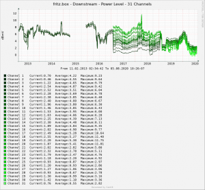

Hi. Kann man generell sagen, dass der Powerlevel bei Hitze etwas sinkt?
Ha, da habe ich ne Grafik :)
Ist etwas schwierig zu interpretieren, weil der Powerlevel vor 2020 abhängig von den jeweils verbundenen Kanälen ist (bis 2018: hohe Frequenz=hoher Level) und Anfang 2019 groß umgebaut wurde.
Aber im großen und ganzen: ja, im Sommer geht der Pegel runter. Sieht man am besten 2017, 2018 und 2020. Auch 2016. 2020 haben sie bei uns fast jede Woche am CMTS oder Node rumgebastelt, da ist der Powerlevel auch im Zuge der Bastelei gesunken, nicht (nur) durch die Temperatur.

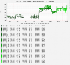

Danke Dir @boba , sehr informativ. Kannst Du auch sagen ob das Auswirkungen auf den SNR hat (siehe meinen Beitrag über Dir)? Danke!
  • Stündlich Internet- und Telefonaussetzer. Was ist das nun wieder? :( Beitrag #165
Der SNR ist von Jahreszeit oder Temperatur völlig unbeeindruckt. Gleicher Zeitraum:
Die Sprünge ergeben sich immer nur durch Umbauten. Sei es dass ich eine andere Fritzbox erhalten habe, oder dass bei uns die Antennenanlage ausgetauscht wurde, oder auch providerseitig als z.B. das CMTS mal von Cisco nach Arris ausgetauscht wurde.

Also beim SNR kann man bei Dir zumindest keinen Zusammenhang mit Hitze erkennen.

Wenn man sich meine beiden geposteten Grafiken anschaut, dann könnte man meinen, bei der Berg- und Talfahrt wäre ich vor lauter Abweichung von irgendwelchen Normalwerten kaum zum surfen gekommen. Aber tatsächlich ist es so, dass ich von allem absolut nichts mitbekommen habe. Die Netzwerkverbindung auf IP Ebene war zu jeder Zeit perfekt und mit maximaler gebuchter Geschwindigkeit.
Es gab schon mal eine Woche mit kurzzeitig erhöhten Latenzen oder Paketverlusten, aber die sind in den geposteten Grafiken nicht zu sehen. Die waren nämlich nicht abhängig von der docsis Kabelverbindung, sondern von Umbauten auf IP-Routing Ebene innerhalb des Unitymedia- bzw. Vodafone-eigenen Backbone.
