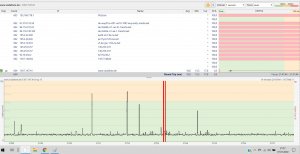

Aber seit dem Wechsel von UM zu Vodafone zeigt mir der Pingplotter während jeder Messung, egal ob über WLAN, oder über Kabel folgendes an:

Dieses Phänomen von Millionen korrigierbaren Fehlern bei eigentlich guten Werten kommt meistens von einem Verstärker. Dieser ist dann entweder defekt, über-oder unterpegelt und erzeugt dadurch eine erhöhte Bitfehlerrate (BER), was sich in ebend diesen millionenfach korrigierbaren Fehlern äußert. Oftmals geht das Problem von einem oder mehreren Straßenverstärkern aus, die irgendwo auf der Strecke vom Fibernode zu dir liegen. Die Chance dass einer der größtenteils unqualifizierten Techniker das Problem erkennt und es dann auch noch behoben wird ist ziemlich gering. Zumal meist die landläufige Meinung vertreten wird, dass korrigierbare Fehler, egal in welcher Anzahl, überhaupt kein Problem darstellen.

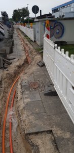

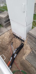

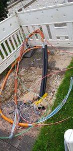

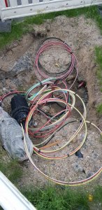

Hier baut zum Glück die DG auch aus
20200707_205706.jpg20200707_205610.jpg20200707_210437.jpg20200707_213057.jpg20200707_201338.jpg
Ist also nur noch eine Frage der Zeit, bis das Glas auch im Stadtzentrum ankommt.
Zumindest sind sie, nachdem die umliegenden Dörfer mittlerweile alle ausgebaut wurden, schon mal im Aussenbereich des Stadtgebiets endlich angefangen.
Die müssen sich jetzt nur noch von aussen bis ins Zentrum vorankämpfen...

geht es nur mir so, oder wirken diese Kabelgräben ziemlich stümperhaft? Die sehen aus wie mit nem spaten ausgehoben und derart knapp unter der Oberfläche, dass man die per hand ausgraben kann und dementsprechend ungeschützt sind.
