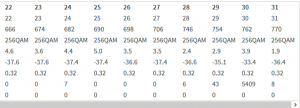

Und was soll ich der Hotline sagen am Montag weil ja mein Download seit Tagen jetzt schlecht ist ?
  • Seit Anfangs des Monats Download Schlecht Beitrag #28
Sag deine leitungswerte sind schlecht auf 666 Mhz
Und das sie einen techniker schicken sollen

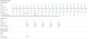

Bei einem bekannten (Frankfurt-Ost) ist es ähnlich (die Box lief auf den Bildern gerade mal 20 Minuten), betroffen sind hier die Kanäle 498, 522 & 538 MHz, weiß jemand zufälligerweise was auf den Frequenzen funken könnte? DVBT2 funkt mit der Frequenz nur im Raum Kassel.

Wieso ist es eigentlich so sicher dass die Einstrahlung in der Hausverkabelung einschlägt? Könnte das nicht auch schon auf der C-Linie der Fall sein?
  • Seit Anfangs des Monats Download Schlecht Beitrag #34
du rufst nun erstmal bei vodafone an und meldest die störung im downstream, dass nur noch ein bruchteil deiner gebuchten geschwindigkeit ankommt und dass du auf drei kanälen außerordentlich viele unkorregierbare fehler hast und sie bitte die leitung durchmessen sollen und sich die werte angucken mögen.

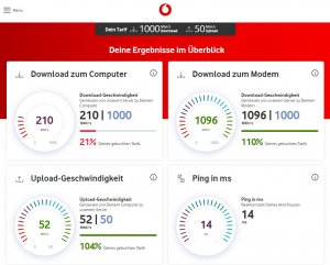

@svenr2011 Was sagt dir der Unitymedia Speedtest? Der führt ja auch bei nicht erreichter Geschwindigkeit einen ModemTest durch.
  • Seit Anfangs des Monats Download Schlecht Beitrag #36
Der zeigt immer die geschalteten Mbit an
Ich hab noch NIE gesehen das das Teil was anderes anzeigt.

  • Seit Anfangs des Monats Download Schlecht Beitrag #38
Und dennoch sagt er 1096 Mbit zum Modem bei dir angeblich 😉

  • Seit Anfangs des Monats Download Schlecht Beitrag #40
Kann ich bestätigen das dies definitiv nicht stimmt. Ich hatte im Störungsfall schon <20MBit zum Modem angezeigt bekommen und da hatte ich eine 200er Leitung. Da kam dann auch direkt der link zum Störungshelfer und der Hinweis sich bei Unitymedia zu melden.
  • Seit Anfangs des Monats Download Schlecht Beitrag #41
Dass sich dieses unwahre Gerücht so hartnäckig hält :rolleyes:
Ich kann nur von meiner Erfahrung berichten. Mir zeigt er sogar 1096 Mbit an wenn ich beim Modem Test das Kabel abziehe.
Vodafone könnte ja auch mal kommunizieren was da wirklich "gemessen" wird
Aber gut wenn es bei manchen scheinbar irgendwas messen sollte
  • Seit Anfangs des Monats Download Schlecht Beitrag #42
Ja, es kommt wohl drauf an, wo der Geschwindigkeitsverlust herkommt.
Hatte kürzlich auch mal nicht die volle Geschwindigkeit, der Test zeigte jedoch immer die 1096 mbit.
Bekannter von mir (ca. 2 km entfernt) wollte im Frühjahr auch Cablemax 1000 buchen, bei ihm nicht verfügbar, also eben nur 500 mbit. Aber die kommen zu Stoßzeiten nicht an und hier zeigt der Modemtest bei ihm niedrigere Werte an.
Vermutung, dass der Test z.B. eine Segmentauslastung anzeigen kann.

Komisch, jetzt ist Kanal 23 statt Kanal 22 überflutet mit Fehlern.
Dafür ist aber jetzt Geschwindkeit bei 520 MB/s (immer noch zu wenig aber immerhin).
Liegt das also an den Kanälen die Fehler machen ?

  • Seit Anfangs des Monats Download Schlecht Beitrag #46
So, die haben am Telefon gesagt das Problem liegt bei mir weil bis zur Fritzbox 1096 MBit/s habe und alles danach auf meiner Verantwortung liegt.
Und die Kanäle Fehler wären NORMAL da können sie nichts machen !
Komisch jetzt nach paar Stunden nach dem Anruf sind Kanal Fehler fast überall auf 0
Können die vor Ort da was verändert haben ?
