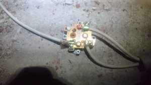

Und noch eine Frage: Ich habe nun die "alte" (Nicht-Multimedia) Ddose mal angeschaut und die ist an einer Art Abzweig-Dose angeschlossen. Das sieht so aus:
Links geht das Kabel zu meiner Dose, rechts kommt das Kabel aus einer anderen Wohnung und geht weiter in wieder eine andere, nehme ich an. Wäre es technisch in Ordnung, das Kabel, das zur nicht mehr benötigten Dose (links) führt, einfach aus dem Verteiler zu nehmen, oder muss statt der Dose ein Abschlusswiderstand da hin? Oder kann man diesen Verteiler ganz weglassen und die beiden rechten Kabel direkt miteinander verbinden?

Das ist ein alter 1-fach Abzweiger. Wird der Abzweig nicht mehr benötigt, sollte das Teil entfernt und die durchgehende Leitung verbunden werden.
