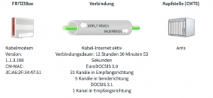

endlich seit dem 7. August 2020 bin ich Kabel Kunde dank Umzug. Folgendes Problem habe ich seit dem ersten Tag. Ich bekomm nicht den vollen Umfang im Download Bereich.
Hab mir Extra jetzt eine Fritzbox 5791 gekauft und habe immer noch die gleiche Werte. Vor dem Umzug war ich DSL Kunde einer 100Mbit Leitung mit dem Router 7490. Damit gab es nie Technische Probleme. Eventuel sind die Kanal werte nicht in Ordnung, weil ein Anruf bei der Service Hotline nichts gebracht hat und der Techniker bei der Installation gemeint hat das ich die beste Werte habe!
Im Anhang sind Bilder! Was verdächtig ist, das auf Kanal 5 die korrigierbare Fehler sehr hoch sind. Soll das so sein?
Lg murmell

Die Werte in deinen Screenshots sind super gut. Die korrigierbaren Fehler auf dem einen Kanal sind irrelevant. Das kann durch dvb-t Sender kommen. Spürbar sind nur unkorrigierbare Fehler, und davon sind bei dir keine aufgezeichnet.

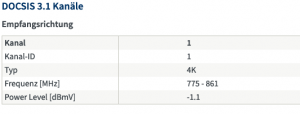

MartinP_Do ich habe Ihnen noch vom Docsis 3.1 Kanal ein Bild gemacht, aber glaub das bringt Ihnen auch nichts!
Bei Senderichtung steht nur "Ihr Internetanschluss unterstützt DOCSIS 3.1 in Senderichtung nicht.", des muss so sein oder?
Lg murmell

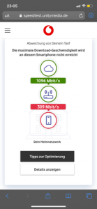

Das ist nur der normale Speedtest, nach so einem schlechten Ergebnis wird anschließend noch ein Modem Test gemacht. Zeigt dieser Test die vollen 1096 mbit?

Hier mal ein Bild vom Modemwert, dies wurde mit dem iPhone Pro 11 max erstellt.
Lg murmell

Das Segment scheint schonmal nicht dicht zu sein. Dann liegts entweder an deinem LAN/PC/MacBook oder "weiter draußen" an Vodafone. Das differenziert dieser Test nicht mehr.
  • Download wert schlecht / Upload über 50 Mbit Beitrag #23
Laut dem Screenshot in post #21 liegt 1 GBit bei dir an. Dass bei deinen ersten Tests im LAN nur 100 GBit rüberkamen, dann nach Bastelei immerhin 600 MBit, lässt darauf schließen, dass das Problem an deiner hausinternen Verkabelung zwischen Fritzbox und Endgerät besteht. Wenn der Screenshot mit einem iphone erstellt wurde, dann war das WLAN, und da sind 300 Mbit ein üblicher Wert. Am PC möglicherweise defektes Kabel, oder der PC kann nicht schneller. Ich sehe nicht, dass deine Leitung auf Vodafone-Seite ein Problem hat, sondern das ist was hausgemachtes.
