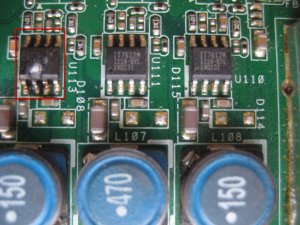

Höchstwahrscheinlich hat das Originalnetzteil das Modem beschädigt.
Um es kurz zu machen, Folgendes ist passiert:
Aufgrund eines Ausfalls der Internetverbindung hatte ich das Modem und die Fritzbox vom Netz getrennt und neu gestartet.
Anschließend lief das Modem trotzdem nicht: Alle LEDs leuchteten permanent.
Noch mal Neustart des Modems: Alle LEDs aus.
Nochmal: LEDs zeigten wieder den normalen Startprozess an.
Aber nach ca. 3 s: Rauch aus dem Modem!
Ich hatte dann die Leerlaufspannung des Netzteils gemessen: 45,2 V – die dreifache Nennspannung (!)
(zum Vergleich die des Fritzbox-Netzteils: 13,6 V bei Nennspannung 12 V)
Und woher kam der Rauch? Aus einem der drei Gleichspannungswandler. Wenn ich nur ganz kurz Strom auf die Platine gebe, fängt dieser sofort an zu glühen:

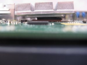

Außerdem musste ich feststellen, dass der Kühlkörper sehr schief, ungefähr auf nur der Hälfte der Kontaktfläche (auf dem Foto schlecht erkennbar), auf zwei Lagen (?) Wärmeleitpads auf dem Hauptchip des Modems aufliegt. Ein Luftspalt ist deutlich zu sehen:

- Ein Netzteil mit geregelter Ausgangsspannung wäre eine äußerst sinnvolle Anschaffung.
- Der Kühlkörper lässt sich sehr leicht abnehmen, da er nur aufgeklemmt ist.
Eine RICHTIGE Montage mit guter Wärmeleitpaste oder EINEM Wärmeleitpad dürfte die Wärmeableitung erheblich verbessern.

Der eine Spannungswandler ist definitiv durch, das sieht man auf dem Bild.
Die Spannungswandler gibt es aber für ein Appel&Ei bei Ebay/Aliexpress und können easy ausgetauscht werden. Dadurch (+ ein neues Netzteil) könnte es wieder laufen, sofern keine anderen Bauteile mit zerstört wurden.

Ist das nicht gefährlich /fahrlässig. Du weißt doch nicht ob noch andere Teile beschädigt sind und irgendwann (hoffentlich nicht wenn du nicht zu Hause bist) abfackeln!
  • Achtung Brandgefahr - Cisco Netzteil + Modem defekt - Netzteil viel zu hohe Leerlaufspannung + Kühlkörper fehlerhaft montiert Beitrag #6
Die Elektronik da drin läuft mit max 12Vdd, da fackelt nix ab, da schmort höchstens was durch, und das wird er dann definitiv vorher riechen.
