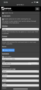

Siehe anhang so sieht das Portforwarding aus und dazu wurde automatisch eine Rule erstellt.

Destination muss die WAN Adresse stehen, Redirect Target kommt die LAN IP des Client rein. Am besten mal über Desktop nachschauen, auf dem Handy ist das mehr als unübersichtlich.

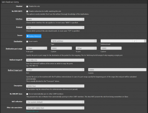

@rv112 Ich habs jetzt angepasst so wie du es geschrieben hast.
Leider immer noch zu :mad:
Was ich mega merkwürdig finde ist das ich das Fenomän mit allen HWs habe, OB Fritzbox, UDM oder jetzt mit der PFsense.
