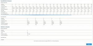

Ich habe schon viele Einstellungen gemacht und versucht, DNS gewechselt, Teredo Filter ausgeschaltet, geht aber nicht
Ich habe ein printscreen gemacht
Können Sie mal schauen und mir sagen ob es in Ordnung ist?
Habe es gemacht wenn die Störung passiert
Danke schön

Die docsis 3.0 Kanäle sehen soweit alle unauffällig aus. Im Upstream laufen zwei Kanäle mit 16qam was auf einen Störer im Segment hindeuten könnte.
Welche Werte erreichst du bei einem speedtest?

Kanalpegel sind OK, aber nicht überragend.
Du schreibst "kein Internet mehr" - wie sieht es zu diesem Zeitpunkt im Router aus? Kanalpegel/Verbindungsstatus etc.?
