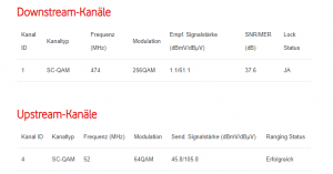

habe jetzte die 1000er Leitung und extreme Schwankungen in der Performance.
Sind diese Werte normal, kann da jmd. was zu sagen? Und ist es auch normal, dass man nur einen Downstream-Kanal hat?!
Laufe gerade auf 150MBit mit 1MBit Upload...abends habe ich 650Down / 51Up ca...
  • 1000er Leitung - schlechte Performance Beitrag #2
Moin, das du nur einen UP und Down kanal hast stimmt bei die was nicht.
Hast du mal das Modem Neu gestartet?
Die 2 Kanäle die ich sehe, sind sauber.

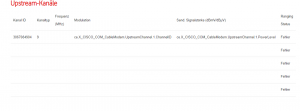

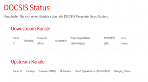

Nicht das ich wüsste. Wohne hier seit 1,5 Jahren und hatte die 400er Leitung und alles lief ohne Probleme. Die Anschlüsse waren schon da...
Jetzt gerade sieht es so aus:
2 Minuten später dann leer:

Hab ich schon geprüft, Ticket ist auch offen.
Jetzt steht im Menü folgendes:
Aber Internet etc. geht alles. :D
