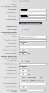

Hallo zusammen, leider konnte ich mich bisher noch nicht an meinem Gigaset C430A GO mit den VoIP Zugangsdaten von Unitymedia anmelden.
Ausgangslage: Ich wohne in BW, also ehemals KabelBW, Unitymedia Anschluss: Vodafone CableMax 1000, DS Lite Modem: TC 4400, neu provisioniert, Internet läuft wunderbar Router: FB 4040 -> Einstellungen: IPv6 Unterstützung aktiv, IPv4 über DS-Lite herstellen, Globale Adresse per DHCPv6 beziehen
Brief von Unitymedia mit Zugangsdaten erhalten: Rufnummer 1: (07621) 123456 Benutzername 1: 7621123456 Kennwort: XYZ Registrar: hiq7a-sbcv61a.kabelbw.de
Ich habe in der Gigaset GO Box schon alle möglichen Kombinationen innerhalb der VoIP Einstellungen probiert, jedoch bekomme ich immer "Anmeldung fehlgeschlagen".
Ich hoffe jemand kann mir weiterhelfen, damit ich das Telefon richtig anmelden kann. Im Anhang meine aktuellen Einstellungen die leider nicht funktionieren. Vielen Dank.

Ich habe heute die neuen SIP Anmeldedaten erhalten, mit einem IPv4 und IPv6 kompatiblen Registrar. Es hat nun funktioniert. Anbei die Einstellungen für alle welche innerhalb BW eine Gigaset GO Box mit dem VF/UM VoIP Dienst verbinden wollen. Es muss nur die Domain = Registrar eingetragen werden, siehe erster Screenshot. Danke nochmal an das Forum.

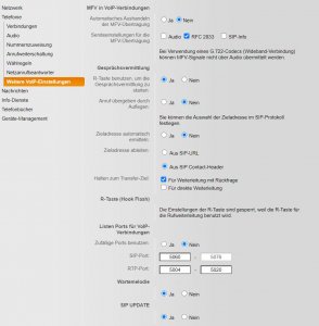

Wichtig: Es hat erst funktioniert als ich die "MFV-Übertragung" auf "Nein" gestellt und "RFC 2833" gewählt habe, siehe zweiter Screenshot.
