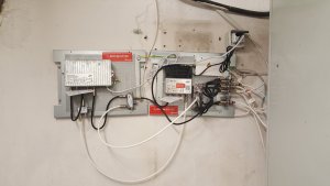

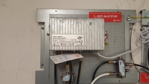

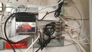

Hier mal die Bilder der Anlage:

Wie vermutet, rechts ist ein Vorverstärker. Vermutlich kommt das Straßensignal nicht stark genug rein, um den Hauptverstärker noch vernünftig pegeln zu können.
Das hatte ich die ganzen 12 Jahre zuvor nicht, der wurde erst am 8.09.2020 gesetzt. Ich versteh es halt nich warum das jetzt auf einmal installiert wurde. Die Techniker die da waren sagten alle das Signal am HüP is gut.
Ist das nun gut oder schlecht das da son ding hängt? Bzw. warum fixt man nicht das Signal direkt?

Der Straßenpegel lässt sich nicht mal ebend erhöhen. Es ist immer einfacher, erstmal hausseitige Maßnahmen durchzuführen.
Warum der Vorverstärker jetzt wirklich nötig war, kann ich dir nicht sagen, zumindest deine Werte waren ja vorher auch in Ordnung. Edit, laut Pegelkarte am Vorverstärker ist der Straßpegel ansich zwar noch ok, das Signal fällt im hinteren Bereich aber etwas ab, was es schwierig macht nach Vorschrift einzupegeln. Daher der Vorverstärker, damit der Hauptverstärker schon mit starken Signal gespeist wird und nach Richtlinie gepegelt werden kann.
Das der MSE gesunken ist, ist in dem Fall etwas ungewöhnlich, ich tippe mal auf eine nicht optimale Einpegelung des Hauptverstärkers.
