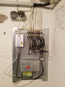

Bei uns im Keller steckt derselbe Hauptverstärker, dessen Ausgang auf 11 einzelne Stränge für die Wohnungen aufgeteilt wird. Während des Umbaus vor 1 Jahr habe ich den Techniker immer mal wieder besucht (war immerhin meine Störungsmeldung gewesen, aufgrund deren er den Umbau vornahm), und da hatte ich gesehen, dass er zunächst mit Vorverstärker gebaut hatte und gerade beim messen war. Er war wohl nicht ganz zufrieden, jedenfalls hat er dann wieder angefangen zu bauen, und als ich das nächste Mal vorbeigeschaut habe, war der Vorverstärker verschwunden und nur noch der Hauptverstärker. So läufts bis heute, und das einwandfrei und mit sehr ordentlichen Werten. Offenbar war bei uns der Vorverstärker nicht erforderlich, obwohl hinter dem Hauptverstärker das Signal durch die zwei Verteiler durchaus um einiges abgeschwächt wurde.
Was mich stört sind meine veränderten Werte und das diese näher am Limit sind. Für mich sieht ein Verstärker für den Verstärker einfach nach Pfusch aus. Dieser Breitbandverstärker wie auf deinem Bild wurde ja zusätzlich installiert und ich verstehe noch immer den Sinn davon nicht, also warum 2 Verstärker, und die Verkabelung von diesem. Die ganzen kabel gehen doch in den kleinen Verstärker und nicht in den Großen wie man auf meinen Bildern sieht oder irre ich mich? Wenn ja wozu dann der kleine?

Das Kabelnetz besteht immer aus unzähligen Verstärkern. Auch auf der Straße wird das Signal ja immer wieder nach einer gewissen Strecke verstärkt. Wenn dein Haus jetzt relativ weit weg vom nächsten Straßenverstärker weg ist und der Pegel bei dir schon grenzwertig schwach rein kommt, ist dann ebend manchmal ein Vorverstärker nötig, der den Pegel grundsätzlich erstmal hoch zieht, um mit dem Hauptverstärker alle Möglichkeiten beim Einpegeln zu haben.
Was bei dir gemacht wurde, nach dem Vorverstärker wurde nochmal ein Abzweiger gesetzt, welcher den Pegel wieder etwas dämpft. Machen viele Techniker so, um nicht mit einem zu hohen Eingangspegel in den Hauptverstärker zu gehen, ist hier aber völliger Quatsch, weil dieses Modell jede Menge Einstellmöglichkeiten hat, da ist es nicht nötig, das Signal vorm Eingang nochmal mittels passiven Bauteilen runter zu drücken.
Aber wie schon gesagt, pegeln will gelernt sein. In jeden Fall darf es nicht passieren, dass das Signal qualitativ schlechter ist, als vorher.

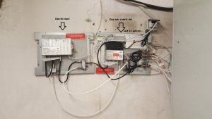

  • Was ist ein Breitbandverstärker?! Beitrag #34
Hier:
Ich verstehe nur nicht warum das neue ding nach über 12 Jahren nötig war. Laut Techniker waren die Pegel am HüP immer stark.
Wie schon gesagt meint Vodafone es ist alles Super und man will nicht Pegeln. Grade der MSE Wer geht schon mal knapp auf 34 runter und schwankt stark. Das ist mir langsam alles zu dumm. Meine Probleme werden immer schöngeredet und auf mein Lokales Netzwerk geschoben. Das Techniker-Lotto nervt einfach.

Das Bild der beiden Verteilerplatten wirft bei mir einige Fragen auf
Erstmal das, was ich zu erkennen meine:
Vom Hausanschlusskasten geht es erstmal in ein doppelt galvanisches Trennglied (rechte Platte oben, mit Blitz-Symbol)
Danach weiter in einen 12 dB-Verstärker (oder hat der trotz dem Aufdruck "12" 20 dB)
Von Ausgang des 12 dB-Verstärkers über das am weitesten unterhalb der Platten durchhängende Kabel in einen Technetix TAP (Abzweiger), dessen Aufdruck ich nicht lesen kann.
Vom ABZWEIG-Ausgang dieses TAP (mit einer Dämpfung, die in der Regel die 12 dB des ersten Verstärkers mindestens zur Hälfte auffrisst, Der Stammausgang hat einen Abschlusswiderstand) geht es dann weiter....
... in den eigentlichen Verstärker mit 40 dB (Aufdruck 40) ...
... an dessen Ausgang hängt wieder ein doppel-Abzweiger, einer der Abzweige ist mit einem Abschluss-Widerstand versehen, am Stammausgang geht ein weißes Kabel ab, was dann wiederum die Verteilung der normalen Kabel-TV-Antennenkabel speist ...
Der genutzte Abzweiger-Ausgang des zweifach-Abzweigers auf der linken Grundplatte geht mit einem schwarzen Kabel direkt zum Erdungswinkel auf der rechten Grundplatte ...
Auf der anderen Seite des Erdungswinkel leitet dann ein verdächtig dünnes weißes Kabel das Signal weiter zur Multimediadose ...
So, nun zu den Fragen ....
1) Ist der Kompressionsstecker am ganz unten am Erdungswinkel nach rechts abgehenden Kabel passend für dieses dünne Kabel? Evtl Aufschrift auf der orangenen Banderole ablesen. Signalstörungen, wenn man vorsichtig am Kabel wackelt?
2) Detail-Fotos der Aufdrucke der beiden Abzweiger auf den linken Verteilerplatte wären interessant ...
3) Wieso ist das unten rechts abgehende weiße Kabel so dünn? Nachträgliche Verlegung? Bein "Verstecken" in irgendwelchen Ritzen gequetscht worden? Druckstellen? Biegeradien eingehalten?
Ich bin zwar kein Experte, aber irgendwie sieht mir diese Kette von Geräten doch etwas chaotisch zusammengestellt aus ....

Ich kann dir das alles nicht beantworten aber dieses dünne Kabel wurde vor kurzem erst gelegt und geht in einen Geschäft. Ist ein Neukunde.
Von was soll ich dir genau Bilder machen?

Die Aufdrucke der kleinen Bauteile unterhalb und rechts vom Verstärker auf der linken Grundplatte.
Ich war eigentlich davon ausgegangen, dass das dünne Kabel zu Deiner Multimediadose geht ... wenn das nicht so ist, ist Dein Abgang einer der sieben aus dem großen Verteiler auf der rechten Platte
  • Was ist ein Breitbandverstärker?! Beitrag #44
Ja, der Vorverstärker hat 20dB, obwohl eine 12 drauf steht. Beide Abzweiger haben 8,5dB. Lässt sich alles auf den Bildern erkennen. Der Stecker auf der Minileitung ist auch ein Ministecker, von daher passt das. Ob man die Leitung nicht auch auf den großen Verteiler mit hätte auflegen können, anstatt vorher nochmal abzuzweigen lass ich mal dahin gestellt. Wie ich schon geschrieben hab, macht auch der Abzweiger vor dem Hauptverstärker keinen Sinn, denn dieser Verstärker ist auch so in der Lage mit dem (bedingt durch den Vorverstärker) hohen Eingangspegel umzugehen.
Ich mach gleich noch die Bilder.. aber mein Kabel ist das Rechts über der Steckdose in dem kleinen grauen Rohr.
Das dünne Kabel geht von dem kleinen Aufsatz bis in das Geschäft in die MMD oder hast du was anderes gemeint mit dem Abzweiger?

Ja hab ich gemeint. Wobei man auch nur Rätseln kann, warum da extra ein Abzweiger installiert wurde, anstatt über den großen Verteiler zu gehen.
  • Was ist ein Breitbandverstärker?! Beitrag #47
Die einzige Erklärung die ich habe wäre weil das nen Geschäftskunde ist. Was anderes fällt mir auch nicht ein aber jetzt wo du es sagst komme ich auf die Idee wer das alles angestoßen hat. Da werde ich direkt mal nachfragen.

Fällt denn niemanden auf, dass an der Anlage schon ein anderer Fehler vorliegt:
Zwischen dem Vorverstärker und Hausverstärker ist ein Abzweiger als Dämpfungsglied beschaltet. Damit macht man sich das mühsam und vor allem durch den Vorverstärker rauscharm angehobene Signal wieder zunichte um es danach wieder zu verstärkern. Das ist VÖLLIG falsch.
Ergebnis: Der ganze Vorteil des rauscharmen Vorverstärkers ist dahin und man erreicht nicht die optimale MER/BER ("MSE" in der Fritzbox"), je nachdem wie groß der Abwzeiger ist wird der SNR/MER sogar schlechter als mit einem Einzelverstärker. Der nächste Punkt ist: Wenn man das Signal eh wieder wegdämpft und es trotzdem noch "reicht", braucht man wahrscheinlich gar keinen Vorverstärker.

  • Was ist ein Breitbandverstärker?! Beitrag #49
das is kein Problem es hat sich seitdem an Bild der Technik nichts geändert.
Vodafone sagt es ist alles in Ordnung...
Wenn du mir auf dem Bild deine Einsicht markieren könntest würde ich deine Einschätzung direkt mal an Vodafone weitergeben. Ich habe nichts erreicht meine Tickets werden immer direkt geschlossen.
  • Was ist ein Breitbandverstärker?! Beitrag #50
Das Teil auf der linken Platte unter dem Verstärker, das ist das falsch verbaute bzw. besser gesagt überflüssige Bauteil.
