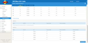

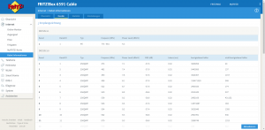

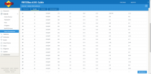

Also die Werte wurden zwischenzeitlich besser. Lediglich die Fehlerraten auf Kanal 1-11 sind merkwürdig und konnte ich mir noch nicht erklären.
EDIT: Die Bilder habe ich eben, 27.04.21 ca 21 Uhr, gemacht. Die Box läuft seit 12 Stunden.
Hier mal ein Bild von den aktuellen Modemwerten.
An der Technik im Keller hat sich nichts geändert. Wenn ihr mir aber auf einem der Rohbilder das nach eurer Meinung nach fehlerhafte markieren würdet würde ich das und euren Text nochmals an Vodafone schicken und sehen was passiert.
Im Groben hab ich außer sporadische reboots der Fritte (6591 FW7.22) und ab und an gestörte Telefonie (Roboterstimme) und auf diversen Applikationen Lag/Ping Spikes keine größeren Ausfälle. Speed kommt immer recht ordentlich an:
Ob sich das lohnt diesen "Missstand" erneut zu melden?
