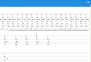

Hier zu finden / Beispielbild aus einem anderen Thread, da ich keine FB besitze :) (bitte alle Kanäle "screenshotten" (inkl Docsis 3.1 Kanal, falls vorhanden)

Ich hoffe du kannst da was mit anfangen ^^
Ich ... eher nicht.
die letzten 90 Minuten kann ich auch wieder ganz normal surfen ...
  • Netzwerk-Zeitüberschreitung Beitrag #6
Die Leitungspegel sehen soweit ok aus. Der OFDM/Docsis 3.1 Kanal ist etwas zu niedrig vom Power-Level her. Du könntest mal schauen, wenn du wieder Probleme hast, wie sich hier das Power-Level zum Störungszeitpunkt verhält (aktuell -7.9 im Screenshot). Das dürfe aber nicht für das massive Problem verantwortlich sein.

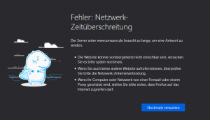

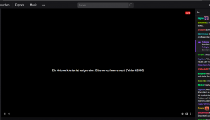

So ... 9:55 Uhr und ich habe wieder nen Ausfall...
Twitch geschaut, gebuffert und dann ...
den Chat kann ich da allerdings noch lesen und wird auch aktualisiert *verwirrt*
und andere Internetseiten wie z.b. Amazon melden ...
Ich hatte meinen Forenbeitrag als Lesezeichen gesetzt, das funktionierte. Finde ich auch ganz gut, so kann ich gerade einen "Live-Bericht" geben ^^°

- Handy WLAN: Safari kann auf meinen Handy die Seite von Amazon auch nicht öffnen.
