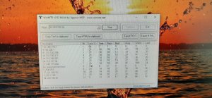

Hallo zusammen habe massive Packetverluste
Es heißt es liegt an der Überbelegung des Node
Kann mir da jemand weiterhelfen ?.

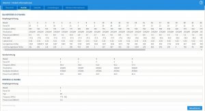

Was sagt denn die Kanalstatistik deiner Fritzbox bei den nicht korrigierbaren Fehlern?
Zu finden unter Internet --> Kabel-Informationen --> Kanäle.

Soll ich ein Bild verlinken
Technik auf Twitter sagt
Hallo Bandes, ich sehe gerade das ein Notesplit zum 09.10.2020 geplant ist. Bis dahin musst du dich bitte noch gedulden. ☺ Liebe Grüße Scarlett ^jgu
Ich werde ein Screen Posten wenn ich in die Box komme

So könnt ihr mal bitte schauen
Nun auch die Werte der FritzBox

Hmm komisch
  • Störungen seit dem 06.05 Beitrag #9
Das sieht zwar merkwürdig aus, aber es gehen keine Pakete zum Ziel verloren. Also auch keine Paketverluste.
Das sieht so aus weil die 6591 ein ICMP Ratelimit hat - MTRs machen für eine Loss Analyse eines Privatanschlusses erstmal nicht so Sinn. Lieber nur direkt das Ziel Pingen, darauf kommt es an.

Also wir spielen Farming Simulator 19
Und mein Anbieter sagt es liegt an meinem schlechten Internet, denn es kommt immer Verbindung zum Spiel verloren
Hoffe mir kann jemand Helfen?

Die Hostadresse lässt sich nicht anpingen. Auf dem Bild der Fritzbox Werte haben manche powerlevel einen teils großen Unterschied. Evtl könnte ein neues Einpegeln des Anschlusses durch einen Techniker besserung bewirken
  • Störungen seit dem 06.05 Beitrag #12
Im dachte das haben sie gemacht waren ja dreimal mal da
