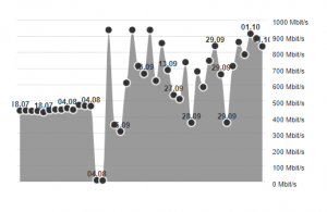

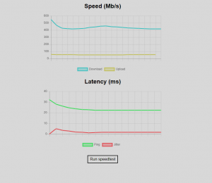

Leider hab ich nach der Umstellung immer Probleme mit der Downloadgeschwindigkeit. Upload ist mit durchschnittlich 50 ok. Bei einem Speed Test wie
komme ich selten auf 600 Mb/s Download ich finde auch die ganzen Tests instabil und sehr sprunghaft.
Nur bei dem Test von Vodafone
komme ich höher.

Ein tausch der Box brachte keine Besserung, wie oben in Bild zu sehen bis zum 04.08.2020 gab es mit meiner alten Box 6490 (400 Mb/s) gab es keine Probleme.

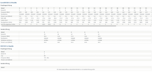

Hier noch meine Kanäle

Sind denn die Signale meiner Kanäle noch im grünen Bereich oder sollte besser ein Techniker kommen.

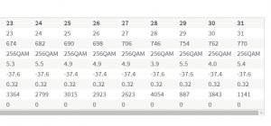

Meine zweite Box hat genau wie die erste beim Kanal 5, 6, 7 nicht korrigierbaren Fehler. Wie erkenne ich ob der Ram voll wird ?

PS: Ich habe übrigens so lange einen Techniker kommen und Boxen tauschen lassen bis die unkorrigierbaren Fehler weg waren.

Weiß du wann die kommt und kannst bitte mir noch sagen ob bei meinen Kanälen mit der Power usw. alles ok ist ?
  • Langsamer Download und WLAN Probleme Beitrag #16
Wann die FW kommt weiß ich auch nicht. Die Werte sehen OK aus. Wenn Du allerdings Beeinträchtigungen bemerkst, dann würde ich jedenfalls eine Störung melden und um einen Techniker bitten der sich die Leitung vor Ort ansieht.
