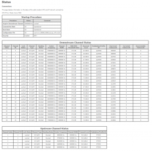

Spoiler: es hat nicht ganz wie vorgestellt funktioniert, aber doch fast.
Es ging mit dem Hotline-Telefonieren los: dass die Nummer unter der Werbung im Kundencenter zu einem Privatkunden-Ansprechpartner führte, der mit mir (da mit Business-Vertrag ausgestattet) nichts anfangen konnte, hatte ich ja schon erwähnt. Die Nummer, die er mir stattdessen empfohlen hatte war allerdings eine, die sich nur mit Neukunden beschäftigt - bin ich auch nicht. Man gab mir eine Nummer, hinter der ein echter Vodafone-Mitarbeiter saß ("auf Unitymedia-Verträge habe ich leider überhaupt keinen Zugriff"), und dieser gab mir dann die Nummer, bei der es wirklich weiterging. In dieser Rufkette wäre noch Luft nach oben gewesen, aber dafür hatte ich dann eine echte Könnerin an der Strippe - lieber so als andersrum.
Erstmal wurde festgestellt, dass für meinen Anschluss "nur" 500 Gbit möglich wären, bei immer noch 50 Upstream. Na gut, Faktor 2.5 ist immer noch was wert. Das GigaCable-Werbeangebot scheint, wie mir eloquent-professionell beschrieben wurde, in meinem Fall nicht ganz am richtigen Addressaten gelandet zu sein. Angeboten wurde mir stattdessen ein Red Biz 500 I&P Cable, der entweder gar nicht oder nur geringfügig teurer war als das Sonderangebot (ich warte noch die Papierbestätigung ab) und außerdem eine Flat für Gespräche ins Handynetz enthält (hatte ich bisher nicht). Kundenmodem wurde als unproblematisch eingestuft ("wenn Ihr Modem auch 500 Mbit kann" - ja, kann es :) ) , dass ich DS behalte wurde zugesichert. Sie gibt das jetzt ein, sagte sie, und in einer halben Stunde sollte das Endgerät selbständig auf die neue Geschwindigkeit gehen. Hätte es vielleicht getan, aber ich habe es schon nach 15 Minuten durchgestartet, und fertig sind die 500 Mbit - eigentlich sogar deutlich mehr. Bingo!!
Die Geschwindigkeit kommt auch am PC an, aus speedof.me:

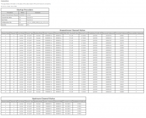

Nicht weggegangen ist das Phänomen, dass mein TC4400 einen stets über alle Kanäle gleichen Anteil (je nach Tagesform 0.1-0.5%) von Corrected Codewords zeigt - aber nie einen einzigen Uncorrectable. Siehe die nachfolgende Tabelle nach ein paar Stunden Laufzeit. Keine Ahnung wie das kommt, es war vorher schon genauso und scheint in der Praxis nicht zu stören. Irgendwann werde ich es näher analysieren, aber das wird dann ein anderer Thread. Anmerkungen und Bewertungen zu meinen Messwerten sind aber trotzdem auch hier willkommen.
Euch allen vielen Dank für die wertvollen Informationen, ohne die ich mich nicht getraut hätte, diese in jeder Hinsicht deutliche Verbesserung anzugehen!
