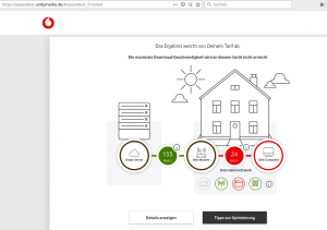

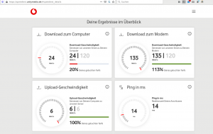

Ich habe einen 120Mbit/s - Anschluss bei Vodafon/Unity mit dem Modem 6490.
Nach einer (wiederholten) Störung habe ich einmal die Geschwindigkeit gemessen, welche bei mir ankommt.
Bei der Messung über "" bekomme ich angezeigt das ich zwar die volle gebuchte Leistung bis zum Modem bekomme,
aber bis zu dem Rechner gelangt diese nicht.
Hier kommen im Schnitt bei mehreren Messung nur zwischen 40 und 60 Mbit/s an :-(
Bei dem Testergebnis wird dann ja noch extra aufgeführt : Das sind z.B. 35% deines gebuchten Tarifs und Tips zur Behebung des Problems die aber nicht wirklich weiterhelfen.
Ähnliche Werte bekomme ich mit einem zweiten Rechner.
Hat das hier noch jemand bei seinem Anschluss festgestellt?
Woran kann das liegen und was kann man tun um die volle Leistung auch auf dem Rechner zu bekommen?
Danke für eure Rückmeldungen !!!

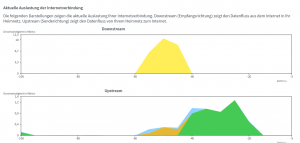

So sieht es aus während einer Geschwindigkeitsmessung

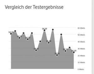

Ob über LAN oder WLAN macht leider nicht wirklich so den Unterschied (sollte es wohl aber)
Ein Teil der Messungen waren über LAN ... andere per WLAN

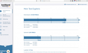

Ich tippe auf das was boba gesagt hat mit ipv6 über einen 6in4 tunnel.
da der speedtest bei breitbandmessung.de passt.

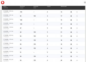

Das habe ich ja auch gar nicht gemeint :)
in der frirtzbox gibt es wo eine Option wie man die ipv6 Verbindung konfiguriert.
Dort ist die option IPv6 mit einem Tunnelprotokoll das muss deaktiviert werden
Also laut Messprotokoll funktioniert das wohl :D
Die drei Messungen mit 130+ auf dem PC sind mit deaktiverter ipv6
Mal schauen ob sich das bei der Nutzung für mich bemerkbar macht!
Auf jeden Fall schon einmal vielen Dank für den TIP!
