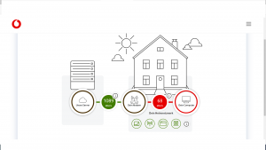

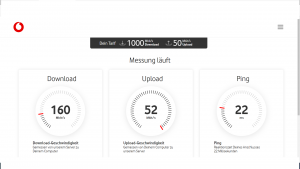

Mich interessiert das Thema weil ich das gleiche Problem habe wie der Themenstarter. Nachdem eine NE 3 Störung beseitigt worden ist und der Verstärker neu eingemessen wurde bekomme ich laut Speedtest jetzt zwar die volle Leistung bis zur Fritzbox , aber nicht bis zum PC. Der PC ist per LAN mit der 6591 verbunden. Um einen Fehler des Netzwerkadapter auszuschließen habe mal zur Probe einen Argus IT-310 LAN-Adapter angeschlossen. Bringt aber auch keine Verbesserung.

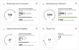

Bin letzte Woche vom 500er Anschluss auf den Gbit umgestellt worden und habe seitdem das gleiche Problem. Angeblich kommen fast 1,1 Gbit am Modem an, der Rechner misst aber nur um die 700 Mbit. Im Upload sind es sogar nur 27 statt 50 ....

Habe es schon mit 2 Rechnern und verschiedenen Kabeln probiert. Ergebnisse sind alle etwa vergleichbar. Auffallend ist, dass der UL quasi nie über 30 Mbit kommt. Kurioserweise hatte ich vorher den 500er und über mehrere Wochen das falsche Profil mit 50 Mbit. Die kamen auch so an (siehe meine Signatur). Von daher scheint die Leitung das ja herzugeben.
Daraufhin habe ich heute mal bei der Hotline angerufen. Die haben mir natürlich erzählt, dass an der Box fast 1,1 Gbit ankommen und daher eigentlich kein Problem an der Leitung vorliegt. Jetzt wollen sie mir einen Techniker vorbeischicken ...... muss ich den dann eigentlich bezahlen?
