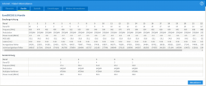

Die aktuellen Kanalwerte aus der Fritzbox wären interessant - ggfs. ist genug "Luft". um den vorhandenen Doseneinsatz zu verwenden ...

Die Pegel sind schon jetzt recht niedrig. Da könnte die zusätzliche Leitungslänge Probleme verursachen. Von da her wäre eine Multimediadose mit weniger Dämpfung ggfs besser. Auf meiner Hausverteiler wird das Signal vom Verstärker aus über einen Tap mit 8 dB Dämpfung geführt. Wenn das bei Dir ähnlich wäre, könnte man den aus dem Signalweg nehmen, um ein paar dB zu gewinnen

Die Pegel der Fritzbox sind auch so grenzwertig schwach, das ich mir absolut nicht vorstellen kann, dass das Signal direkt aus dem Verstärker in die Doae geht.

Der Rückwegpegel auf dem eigentlich nicht ausreichend geschirmten Kabel ist geringer, wenn die Dose versetzt wird ...
Der Downstream-Pegel ist zwar durch das Versetzen auf dem Class A-Kabel höher, aber trotzdem um ca 20 dB geringer, als der Rückwegpegel, und der Downstream liegt in einem Freqenzbereich, wo die Kabel-Schirmung besser wirkt ...
