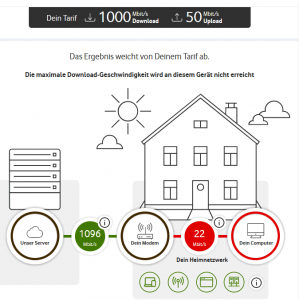

letzte Woche habe ich meine ursprüngliche 100er Mbit Leitung auf eine 1 Gigabit CableMax 1000 inkl. Fritz!Box umgestellt.
Nach einigen Speedtests ist das Ergebnis leider absolut ungenügend. Der Upload passt soweit - nur beim Download kommt ein Bruchteil vom Soll an.
Die Hotline von Vodafone/Unitymedia konnte mir bisher leider auch nicht weiterhelfen. Jetzt wird sich wohl ein Techniker bei mir melden. Habt ihr evtl. Tipps oder Ideen worin das Problem begündet sein kann?

Was hast du für einen Rechner? Bist du mit LAN verbunden? Ist das bei jedem Speedtest so? Wie sieht ein Speedtest über WLAN aus?
  • Umstellung auf CableMax 1000 mit Fritz!Box 6491 - Problem Downloadgeschwindigkeit Beitrag #3

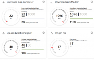

das ist bei allen Speedtests so bzw. sehr ähnlich. Laptop per LAN oder WLAN oder auch am Handy. Oben die erste Messung war im WLAN - hier nun gerade per LAN:

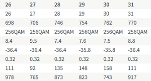

Das sieht alles ok aus...soweit ich das beurteilen kann. Ich habe das Defizit an allen Geräten mit denen ich den Speedtest durchführe....Laptop, Handy, Tablet...
Morgen kommt bereits ein Techniker...hoffentlich kann der das Problem beheben.

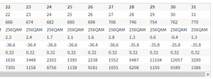

Evtl. hilft das hier noch bei der Fehlersuche:

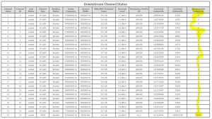

Er wird von der 6490 (ohne OFDM) auf die 6591 (mit OFDM) gewechselt sein, dadurch kam der OFDM dazu und zerschießt komplett alle Kanäle, das hatten wir hier vor längerer Zeit mal bei relativ vielen Leuten gesehen, bei denen der OFDM aufgeschaltet wurde.
@moevel Sollte es nicht besser werden nach dem Techniker, kauf dir einen LTE Sperrfilter und dein Problem ist gelöst und die Leitung ist wieder Stabil. Der Nachteil des Sperrfilter ist, du wirst die 1000 Mbit/s nicht mehr ganz erreichen wahrscheinlich.
Edit: // Was mir noch einfällt: sollte das Einpegeln nichts bringen, würde ich zuerst die Box tauschen lassen, die 6591 ist echt die Lotterie unter FritzBoxen, dein Fehlerbild könnte auch davon kommen.

@moevel Du bist von einer Box die keinen OFDM untersützt zu einer Box gewechselt die den jetzt unterstützt, was auch logisch ist, da du ohne OFDM nicht an den 1000er Vertrag kommst.
Bei dir könnten 2 Dinge das Problem verursachen:
1. Der OFDM zerschießt dir alles -> Lösung: Einpegeln lassen und hoffen, dass es sich dadurch bessert (Sollte das nicht helfen: Siehe 2.)
2. Die FritzBox 6591 hat einen Weg, da sie Fehler verursacht wie sonst was, damit bist du aber nicht alleine -> Lösung: FritzBox Tausch
Dein Rechner oder deine privaten Geräte spielen in dem Fall gar keine Rolle, daran liegts nicht.

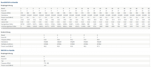

Wenn der OFDM gestört ist, dann dürfte das aber keine Auswirkungen auf die restlichen Kanäle haben. Die Pegel auf den Docsis 3.0 Kanälen ändern sich ja nicht, nur weil man nun ein OFDM-fähiges CPE verwendet bzw. der OFDM mitbenutzt wird. Das hat dann eher Auswirkungen auf dropped Packages o.ä
Die Anlage ist einfach unsauber eingepegelt bzw. Wird hier ggf. Die Fritz Box etwas allergischer reagieren. Die massiv vielen unkorrigierbaren Fehler, die zum Teil stark schwankenden Pegel zwischen zwei recht nah aneinander liegenden Frequenzen - alles unschön. Wenn der Techniker morgen kommt wird es danach hoffentlich besser sein.
Poste am besten im Anschluss hier dann erneut die aktualisierten Pegel...

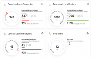

Der Techniker war gerade da. Er hat wohl die Dose in der Wand gegen ein neueres Modell getauscht und anschließend die FritzBox...er meinte die alte wäre kaputt. Die Zahlen sind nun besser geworden....aber ist das normal für ne Gigabit Leitung:
Ich weiß leider nicht, ob er irgendwas "ausgepegelt" hat....was ihr angedeutet habt.

"35% Deines gebuchten Tarifs" ist natürlich nicht normal. Laut Vodafone Produktinfoblatt ist die Mindestleistung des CableMax 1000 bei um die 650mbit glaub. Und von diesem Mindestwert hast Du gerade mal die Hälfte.
Wie sehen die Modemwerte nun aus? Im Zweifel erneut eine Störung melden und auf einen besser motivierten Techniker hoffen. Lass ihn doch mit seinem Gerät Speedtests machen, wenn er noch da ist. Dann hast Du auch einen Ansatz, ob nicht auch Deine LAN Hardware zum Problem beiträgt. Du erklärst ja nachwievor nicht, wie das Speedtestgerät bei Dir angeschlossen ist und welche Hardware und Software es hat.

Ich habe ihn nochmal auf dem Handy angerufen, aber er wäre nun bereits zu weit weg. Nach seinen Messungen wäre alles okay. Ich habe jetzt wieder bei Vodafone angerufen und die Situation geschildert. Es wird sich wohl jemand melden....klasse.
Ich verstehe deinen letzten Satz leider nicht. Ich mache die Speedtests online....im WLAN und LAN...und mit verschiedenen Laptops.

Ich finde es komisch das so viele "nicht korregierbare Fehler" auf allen Kanälen angezeigt werden.
Ich habe selbst wenn ich die Box einen Monat nicht resette quasi "0" nicht korregierbare Fehler.
Ausnahmen sind Kanal 522 & 530 - aber die sind ja bekannt...:)
Ich hatte allerdings ein ähnliches Problem als ich vom (ich glaube es war) 500Mbit auf 1 Gbit gewechselt bin.
Es kam dann ein Techniker und der hat den Verstärker getauscht weil angeblich das vorhandene Verstärker zwar 1GBit kann, aber viele Probleme bereiten würde.
Nach dem Verstärkertausch war mein Problem auch sofort behoben und ich hatte die vollen 1GBit und auch keine "nicht korregierbaren Fehler" mehr...
Exakt @JoergH, das sehe ich auch so. Bei mir tauchen auch nach 31 Tagen Betrieb kaum nicht korrigierbare Fehler auf und ja, auch bei mir wurde die Kabelhardware (Verstärker etc) getauscht:
  • Umstellung auf CableMax 1000 mit Fritz!Box 6491 - Problem Downloadgeschwindigkeit Beitrag #23
Das mit den Fehlern würde ich ausschließen meine Box wirft pro Tag ca. 2.000 nicht korrigierbare Fehler und ca. 15.000 korrigierbare Fehler und ich hab selbst zu Stoßzeiten die volle Geschwindigkeit (Auch über den Single-Mode von speedtest.net) Natürlich weiß ich aber auch nicht wie lang seine Box jetzt lief, aber ein paar Fehler sind nicht immer direkt was schlimmes. Kenne auch in meinem Umfeld keinen, der 0 nicht korrigierbare Fehler auf der Leitung hat 😅
Was ist das denn aktuell für ein Verstärker Modell, das installiert ist, und was für einer wurde ersetzt?
Probleme habe ich nicht, die "Null" bei den nicht korrigierbaren Fehlern im DOCSIS 3.0 Bereich steht auch, aber im OFDM-Kanal sind es immer noch ca 40 ... 50 Millionen nicht korrigierbare Fehler pro Tag ....
Zu den Messungen .... ist der Messwert "Download zum Modem" ein Fake? Wenn man da nicht Unitymedia-seitig "blendet", kann da ja eigentlich keine "schlechte Leitung" die Ursache sein ...
