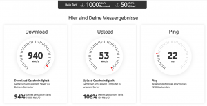

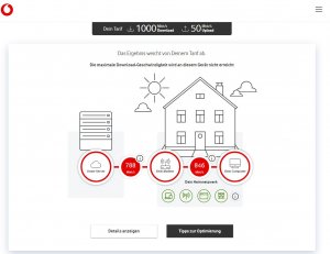

Verstehe es wer will, aber ich habe mir gerade die Software Oakla für den speedtest installiert - und da kamen ganz andere Werte raus:
Online beim Unitymedia/Vodafone Speedtest wird mir aber wieder nur 160 Mbit download angezeigt....ich nutze den Firefox browser.

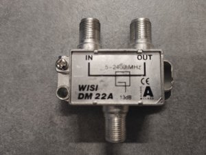

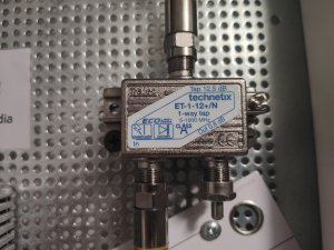

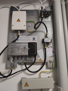

Anbei mal Fotos der neuen Teile und eines alten. Den alten Verstärker hab ich leider auf keinem Foto und der Techniker hatte ihn nach Demontage mitgenommen.

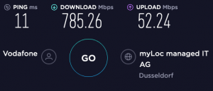

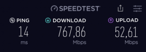

Zu den Messungen .... ist der Messwert "Download zum Modem" ein Fake? Wenn man da nicht Unitymedia-seitig "blendet", kann da ja eigentlich keine "schlechte Leitung" die Ursache sein ...
Schau Dir mal den Speedtest hier von eben an. Mein TC4400 hat scheinbar einen PowerDownload :cool:
Es steht hier schon in etlichen Beiträgen, dass die Browserspeedtests die hohen Raten einfach nicht packen. Aus dem Grund wurde in Deinem Beitrag schon mehrfach nach den Details gefragt (wie der Speedtest zustande kam). Aber dieses Ergebnis sieht doch ganz vernünftig aus...
Das ist schon eine interessante Messung... Modemwert schlechter, als der Wert zum Rechner ....
Schade, dass Du den alten Verstärker nicht mehr hast ...
Prinzipiell ist bei Dir ein Schwestermodell meines Verstärkers installiert...
Du hast den BKE 39, ich den BKE 36...
Meiner hat eine um 3 dB geringere maximale Verstärkung....
Und mein Techniker hat im Gegensatz zu Deinem jedes Kabel über einen Erdungswinkel geführt ....
2703
Das ist zwar von Sicherheitsstandpunkt sehr löblich, da es quasi unmöglich ist, beim Demontieren eines Gerätes ein nicht geerdetes Kabel anzufassen. Auf der anderen Seite gibt es dadurch auf dem Signalweg eine Unmenge von zusätzlichen Übergängen, an denen es potentiell durch Reflektionen o. Ä. zu Störungen kommen kann ....
Falls einmal die Pegel in Senderichtung in die obere Begrenzung gehen, und in Empfangsrichtung absacken kann man übrigens mit dem Abzweiger unten rechts auf der Platte ein paar dB herauskitzeln, ohne den Verstärker öffnen zu müssen....
In der auf dem Bild gezeigten Anordnung ist das Signal in beide Richtungen mit der Abzweigdämpfung gedämpft ... (bei mir 8,5 dB).
Vertauscht man die Positionen des Abschlusswiderstandes unten rechts mit dem Kabel oben in der Mitte des Abzweigers wird das Signal nur noch mit der Durchgangsdämpfung gedämpft (bei mir 1,8 dB). Damit kann man dann ca 7 dB Pegel in Empfangsrichtung gewinnen, und das Modem dazu bringen, in der Senderichtung mit 7 dB weniger zu senden ...

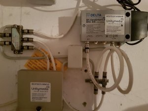

@MartinP_Do: Anbei mal 1 Foto der gesamten Anlage. Ich weiß noch, als der Techniker zur Erstinstallation hier war, sagte er noch, dass er schon seit Ewigkeiten keine Erstinstallation mehr gemacht hätte. Offensichtlich war die Qualität der Anlage dann auch dementsprechend und wurde gottseidank später von einem seiner Kollegen auch revidiert.
@moevel: Ja klar, das ist die Standarddrohgebärde. Als Nutzer eines eigenen Modems hört man diese Drohung sowieso andauernd. Kann Dir aber niemand nun raten, ob Du gewillt bist, das Risiko auf Dich zu nehmen oder es dabei zu belassen. Nutze doch einfach jetzt mal ne Weile die Leitung und bei der nächstbesten Störung machst Du nochmal ein Ticket auf und lässt nen Techniker kommen. Aktuellen scheinen sie bei Dir "nervös" zu sein.
Das wichtigste Kabel ist über einen Erdungswinkel geführt - das lange Kabel zur Multimediadose. Da sieht man nicht beide Enden des Kabels gleichzeitig .... deshalb ist es da am wichtigsten, dass der Schirm des Kabels auch bei ausgebauten Geräten geerdet bleibt ...
Dass die kurzen Kabel für die internen Wege auf der Verteilerplatte nicht über Erdungswinkel geführt sind, sollte in der Praxis keine zusätzliche Gefahr bedeuten, da die Geräte ja alle auf der geedeten Metallgitterplatte montiert sind ...
Der "Download zum Modem" Test spiegelt in keinem Fall die Downloadgeschwindigkeit zum Modem wieder, dieser Test ist ausschließlich dafür da, um zu sehen, ob dein Segment die Kapazitäten hat, deine max. Downloadgeschwindigkeit zu liefern. Dass heißt: Du hast den 1000er Vertrag und der Modem-Test zeigt 650Mbit/s = 650 Mbit/s stehen aktuell im Segment zur Verfügung. Die Leitungsqualität spielt hier keine Rolle und wird auch nicht beachtet.

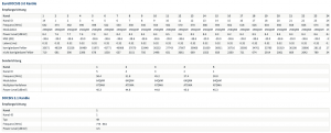

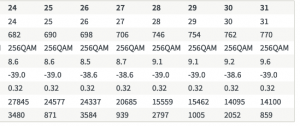

Die Fritte läuft jetzt seit 4 Tagen und das Ergebnis seht ihr auf den Bildern. Ich würde sagen das die Anlage von den Werten eigentlich gut eingepegelt ist, aber wie erklären sich diese extremen Fehler?

Die Pegel und der MSE passen überall, auch sind die nicht korrigierbaren Fehler mMn, nicht "hoch" sondern eigentlich ziemlich gering. Ich seh da nichts nix auffälliges dran.

Ich habe auf alle Kanälen sehr hohe korrigierbare und nicht korrigierbare Fehler, kein Kanal ohne Fehler. Ich meiner alten Wohnung waren die nicht bei 0, aber deutlich geringer und es war auch nicht jeder Kanal betroffen.
Gleiches Problem hier ... Nur gehen die Fehler sehr schnell in die 10 Millionen.

Also ich halte die Fehlerrate (sowohl korregierbar als auch nicht korregierbar) für viel viel viel zu hoch.
Meine Leitung nach 6 Tage und 4 Stunden:
Wenn auf deiner Box nach 4 Tagen soviele Fehler anliegen, dann stimmt da was nicht - meine Meinung...
Ausnahme: Im Laufe der 4 Tage gab es eine Störung - dann ist klar das da soviele Fehler aufgelaufen sind. Dauerzustand sollte das aber nicht sein...
Ich würde die Box nochmal neustarten und dann nochmal schauen.
Nenne mir mal Gründe wieso dass viel zu hoch sein soll?
Kein Techniker wird da sagen "Oh ja stimmt, sind wirklich zu viele Fehler", das ist eine komplett normale Leitung dir er da hat, da ist nix zu hoch oder zu schlecht.
Nach deiner Aussage müsste ich die größten Probleme der Welt haben mit meinen 20k korrigierbaren Fehlern pro Tag, habe jedoch weder Ping-Probleme, Ping-Spikes noch sonstige Geschwindigkeitsprobleme.

Ich hab das schonmal geschrieben - soviele Fehler sind nicht normal und sollten auch nicht sein! Dafür werden Leitung eingemessen damit genau sowas nicht passiert.
Außer dem Leitungswert spielt der Verstärker (welcher Einfluß auf den Wert nimmer) und die Hausverkabelung eine Rolle.
Das ist mein alter Thread:
Kurz (Zitat): "Symptom: Die Leitung fällt für eine Minute aus - d.h. ich fliege vom Server, Spielsessions werden getrennt, VPN Zugang zu meiner Firma wird getrennt usw. "
Leitung damals:
Nachdem der Techniker den Verstärker getauscht hat und die Leitung eingemessen hat sieht die Leitung wie oben aus und die Probleme waren sofort weg.
Lass dir also nix erzählen das so viele Fehler normal wären und keine Auswirkungen hätten, das mag bei 1 von 1000 so sein, aber normal ist das nicht und es muss, wenn du Probleme hast, auch behoben werden.
Wie du lesen kannst hatte ich im März sehr ähnliche Probleme wie du und die wurden ja auch gelöst... also dranbleiben!
  • Umstellung auf CableMax 1000 mit Fritz!Box 6491 - Problem Downloadgeschwindigkeit Beitrag #49
1. Du hattest fast ausschließlich nicht korrigierbare Fehler... du kannst die beiden Fälle nicht direkt vergleichen.
2. Da du ja so viel weißt, kannst du mir gerne mal erklären wieso ich dann keinerlei Probleme habe, trotz 20k Fehlern auf jedem Kanal pro Tag :)
3.Du sagst auch ziemlich direkt "Lass dir also nix erzählen das so viele Fehler normal wären und keine Auswirkungen hätten, ..." nach der Aussage müsste meine Leitung quasi unbenutzbar sein und zwar zu 100%, wieso gibt es für dich kein Szenario in dem eine Leitung auch mit einer durchschnittlichen Fehlerzahl normal funktionieren kann?
