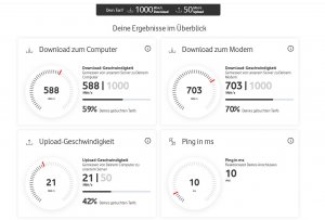

unseres ist nen arris. Aber kaum spricht man drüber, hagelts natürlich "Probleme". Ist wieder typisch.
Das ist das erste mal, dass der speedtest auch unzureichende Leistung am Modem anzeigt an diesem Anschluss. Upload is auch schwach.
