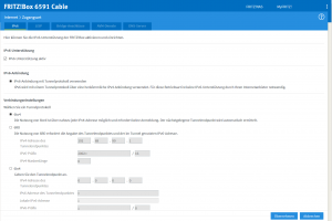

Hallo liebe Kabel-Gemeinde,
vergangene Woche habe ich meinen Vertrag verlängert und diesmal auch die TKO mitgebucht, weil ich Dualstack haben möchte.
Nun habe ich auch eine IPv4-Adresse, Server sind von aussen erreichbar, aber wenn ich IPv6-Unterstützung aktivieren möchte, werden mir dort nur Tunnelprotokolle angeboten.
Nach meinem Verständnis müsste hier bei Dualstack eigentlich auch natives IPv6 zur Auswahl stehen, oder habe ich einen Denkfehler?

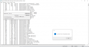

Supportdaten auf Deiner Fritzbox ziehen und in der erstellen Textdatei nach dem String _wifi-on.bin suchen. Dort steht dann der Anschlusstyp mit drin:
_ip4v_ == IPv4
_dslite_ == DSlite
_ds_ == Dualstack
Kannst Du in der Fritzbox denn das IPv6 nicht auch ohne jegliche Tunneloption einschalten? Mach doch mal nen Screenshot von der Seite und stell die hier online.
  • Nochmal ne Frage zu Dualstack Beitrag #3
In letzter Zeit gab es doch ein paar Leute, die ähnliches berichtet hatten.
Was trieben die bei VF denn, back to the roots mit IPv4 only :rolleyes:
  • Nochmal ne Frage zu Dualstack Beitrag #4
Sieht dann so aus
_ip4v_ == IPv4
_dslite_ == DSlite
_ds_ == Dualstack
Die Suche liefert keine Treffer.

Findest Du etwas mit dem String generic-?
Ja, diese Suche liefert nun doch den gewünschten Treffer:
Kein Dualstack, sondern nur IPv4, wie vermutet.
Ich werde also "nochmal der Hotline aufn Sack gehen".

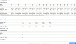

Btw, was ist hiervon zu halten:
Das war nach 4 Stunden Laufzeit.
Inzwischen sieht das nach 6 Tagen so aus:
Also sehr viele korrigierbare und einige nicht korrigierbare Fehler. Verbindungsprobleme habe ich keine, Speed passt auch; ist aber auch nur 100/10.
Würdet ihr da intervenieren?

Ja, da habe ich mich auch gewundert...

@leviathan
Also ich habe die Fehleranhäufung auch!
Aber ohne jegliche Berechtigung weder im Down noch im Upload!

@leviathan Hast du eine FritzBox 6591? Wenn ja könntest du eine dieser defekten davon erwischt haben.
  • Nochmal ne Frage zu Dualstack Beitrag #16
Ja, ist eine 6591. Dass hier etwas im Argen liegt, ist offensichtlich, wenn innerhalb von wenigen Stunden Millionen von (korrigierbaren) Fehlern auftreten.
Was mir nicht klar ist, ist, ob diese korrigierbaren Fehler relevant und somit zu beanstanden sind. Speedtests zeigen akteptable Werte und nennenswerte Packetverluste kann ich auch nicht feststellen.
Welche anderen Methoden gibt es denn, um die Qualität der Leitung zu beurteilen?

Soweit ich weiss, gar nicht. Du kannst anhand der Seriennummer das Produktionsdatum bestimmen, allerdings habe ich hier schon von verschiedenen Chargen gelesen, die Probleme hatten.
Man weiss eben nie, ob diese wirklich auf die Fritzbox zurückzuführen sind.
