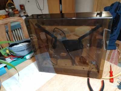

Ich habe jetzt zur Versorgung des Gartens einen Freifunk-Router (Netgear R6120) außen an die Fassade gemacht ... Man beachte das aus einem alten Druckerständer selbst gezimmerte Wetterschutzgehäuse ...... Spannt jetzt für die Schrebergärtner hinter dem Bach an der Grundstücksgrenze ein offenes Freifunk-Wlan und für die Familie ein verschlüsseltes WLAN mit der identischen SSID des WLAN der Unitymedia-Fritzbox auf ...

@MartinP_Do aber nette WLan-Kiste, die du da hast. Gefällt mir, wäre mir aber zu viel Arbeit und bei sind es schon so 20 Meter zum Teil frei, zum Teil mit Sträuchern, die zu überbrücken sind.
