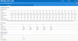

Mein Telefon ist ein Gigaset SX 810 A ISDN, angeschlossen als S0 an der Fritzbox. Anbei ein Screenshot, ein Ausschnitt mit den Infos, die Du mir empfohlen hast.
