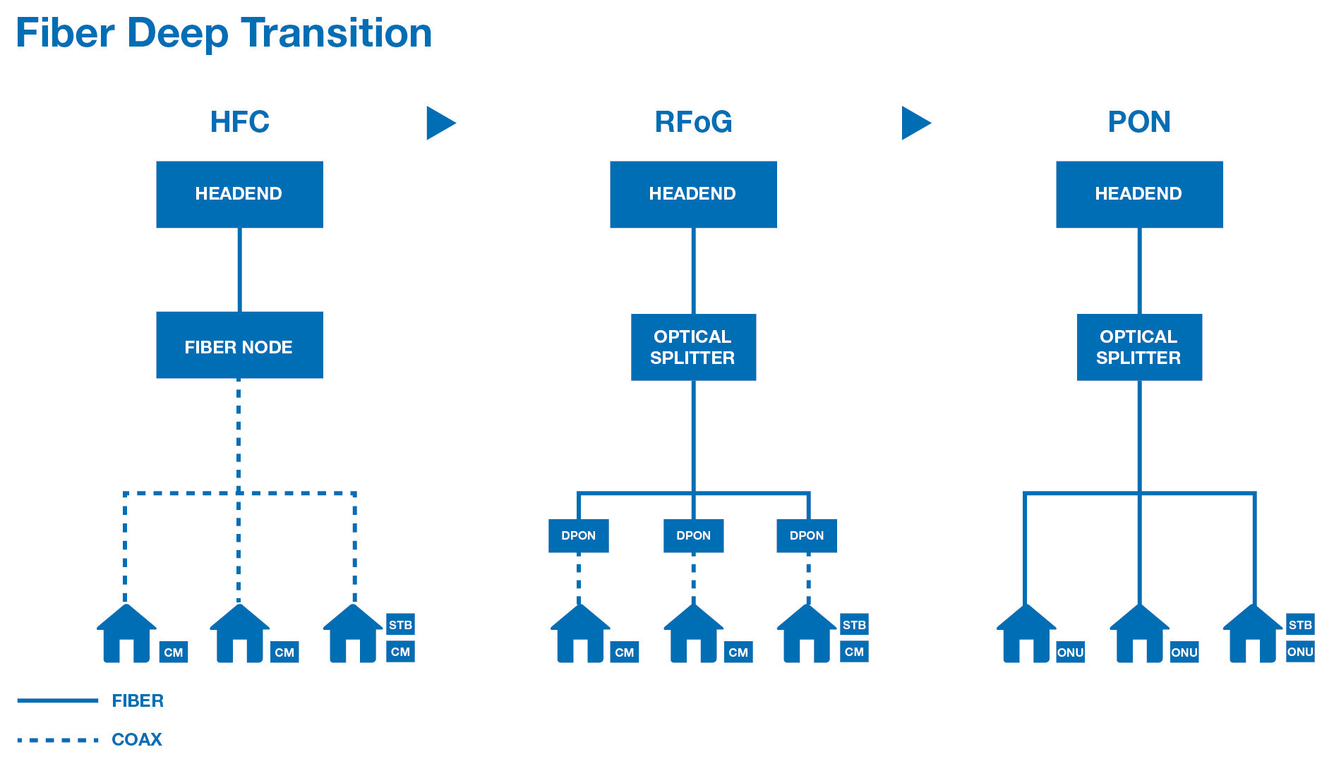

hier eine Übersichtsgrafik:
Einfamielienhäuser werden im Grunde wie Wohnkomplexe angeschlossen. In der Regel hängen bei den Wohnkomplexen weniger Gebäude am Opical Splitter, also wie bei EFHs.
