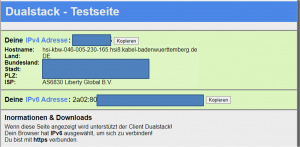

- Router: technicolor tc7200 mit Vertrag bei KabelDeutschland/Vodafone (Wenn ich auf gehe, zeigt er mir folgendes an (siehe IPV4_IPV6.png im Anhang))

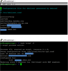

- der ddclient läuft (siehe ddclient.png)

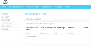

- Portweiterleitung im Router-Setup sieht so aus (Port-Weiterleitung.png)

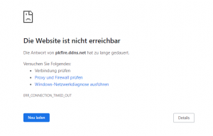

Problem:
Wenn ich platzhalter.ddns.net aufrufe, erhalte ich die Browsermeldung (website_nicht_erreichbar.png)

Du hast DS-Lite, dein DynDNS muss auf die IPv6 Adresse und nicht auf die IPv4 Adresse zeigen, entsprechend muss die Firewall dann auch für die IPv6 Adresse geöffnet werden.

wie kann man denn bei noip angeben, dass er sich auf die IPv6-Adresse stürzen soll? Er hat nämlich wie selbstvrständlich die IPv4 genommen? Grüße
  • Port-Forwardning / Auf lokalen Webserver aus dem Internet zugreifen Beitrag #5
Mit IPv6 wird dein PI zum "border device" (d. h. direkt im Internet; evtl. musst Du mit v6-Firewall im TC7200 nicht die lauschenden Ports des PI, freigeben; ... oder den PI als v6-exposed-host freigeben). D. h. der dyndns-Client sollte auf dem PI installiert sein. Wenn Du IPv6 benutzt, empfehle ich dir, die privacy extensions im PI (raspbian) zu deaktivieren und die Zuweisung der externen IPv6-Adresse an den PI, so zu konfigurieren, dass diese IPv6-Adresse eine statische/feste Interface-ID hat.
Wenn der dyndns-Client mit noip nicht klar kommt, dann evtl. zu einem anderen dyndns-Provider wechseln.
