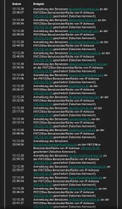

Ich habe seit Tagen in meinen Ereignissprotokoll ca. alle 4-5 Minuten einen Versuch sich auf meine Fritzbox einzuloggen.
Das sieht dann so aus:
12.12.20 15:25:14 Anmeldung des Benutzers admin an der FRITZ!Box-Benutzeroberfläche von IP-Adresse 185.232.52.55 gescheitert (falsches Kennwort).
12.12.20 15:20:44 Anmeldung des Benutzers ragi an der FRITZ!Box-Benutzeroberfläche von IP-Adresse 185.232.52.55 gescheitert (falsches Kennwort).
12.12.20 15:16:14 Anmeldung des Benutzers gigihome9622mkv an der FRITZ!Box-Benutzeroberfläche von IP-Adresse 185.232.52.55 gescheitert (falsches Kennwort).
12.12.20 15:11:46 Anmeldung des Benutzers [email protected] an der FRITZ!Box-Benutzeroberfläche von IP-Adresse 185.232.52.55 gescheitert (falsches Kennwort).
An wen kann man sich dabei wenden oder was kann ich dagegen tun? Auch wenn ich ein ziemlich sicheres Passwort habe bin ich trotzdem ein bisschen beunruhigt!

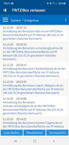

Hier mal ein paar Beispiele :Screenshot_20201213_120941.jpg
