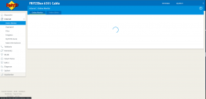

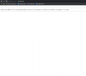

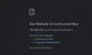

Meine Fritz box ist auch wieder defekt web gui kackt ständig ab.
Vorher nur manchmal und jetzt nach jedem Neustart, manchmal nach einem Werksreset geht es für 5 Minuten wieder, dann wieder das gleiche das einige Menü punkte leer sind oder ständig einen ladekreis anzeigen bis da steht err_connection_refused oder Der DNS-Rebind-Schutz Ihrer FRITZ!Box hat Ihre Anfrage aus Sicherheitsgründen abgewiesen.

  • Speicherfehler Fritzbox 6591 (lgi) Beitrag #11
Scheint sich etwas anders zu manifestieren, als bei den vorherigen Beiträgen in diesem Thread.
Angesichts des aktuell ausgerollten Updates auf 7.29 - könnte vielleicht auch bei diesem Update irgendetwas schief gegangen sein ...
Was sagt denn die WebGUI zur installierten Firmware, wenn sie wieder einmal funktioniert?
Wenn Du die Probleme der Box der Hotline meldest, könnte ggfs. ein Austausch-Gerät in Form einer 6660 statt einer 6591 kommen, aufgrund der aktuellen Liefersituation. Musst Du in Dich gehen, ob das Nachteile für Dich haben würde.
Ist denn das Internet auch weg, wenn die GUI nicht erreichbar ist?
Was zeigen die LEDs der Box?
  • Speicherfehler Fritzbox 6591 (lgi) Beitrag #12
das problem hab ich schon seit 7.13, 7.22, 7.27, 7.29 ja es steht tatsächlich 7.29 in der web Oberfläche :) ich glaube es ist ein Hardware defekt der nur schlimmer geworden ist war vorher schon mit AVM im kontakt aber da es ja eine miet box ist muss ich mich sowieso an Vodafone wenden was ich heute schon gemacht habe.
zum glück geht internet trotzdem ohne Probleme nur web gui nicht :D
