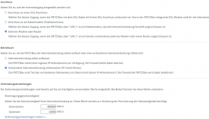

Vielen Dank für deine Antwort,
Habe die Fritzbox nun im Client Modus eingerichtet. Jetzt Kriege ich es aber nicht hin, dass dass die Fritzbox eine Ipv6 Adresse bekommt obwohl alles Aktiviert ist.

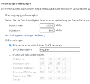

  • Connectbox + Fritzbox = kein Ipv6? Beitrag #10
Aber trotzdem habe kriege ich keine Ipv6 adresse zugewiesen. Wie gesagt direkt bei der Connectbox klappt es.

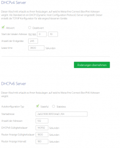

deine Clients an der Fritz!Box sollten ihre IP-Adressen per DHCP von der Connect Box zugewiesen bekommen. Ist dies der Fall?
  • Connectbox + Fritzbox = kein Ipv6? Beitrag #12
muss ich diese denn selbst zuweisen ? Ich finde nur das hier dazu dhcb.PNGdhcp.PNG
  • Connectbox + Fritzbox = kein Ipv6? Beitrag #13
Du hast in der Connect Box stateful autoconfiguration ausgewählt, so bekommen Android devices kein IPv6.
  • Connectbox + Fritzbox = kein Ipv6? Beitrag #14
habs umgestellt aber leider immernoch das selbe problem, ich versuche ipv6 sowohl an meinem Iphone zu beziehen als auch an meinem PC(hab alle einstellungen aktiviert)
