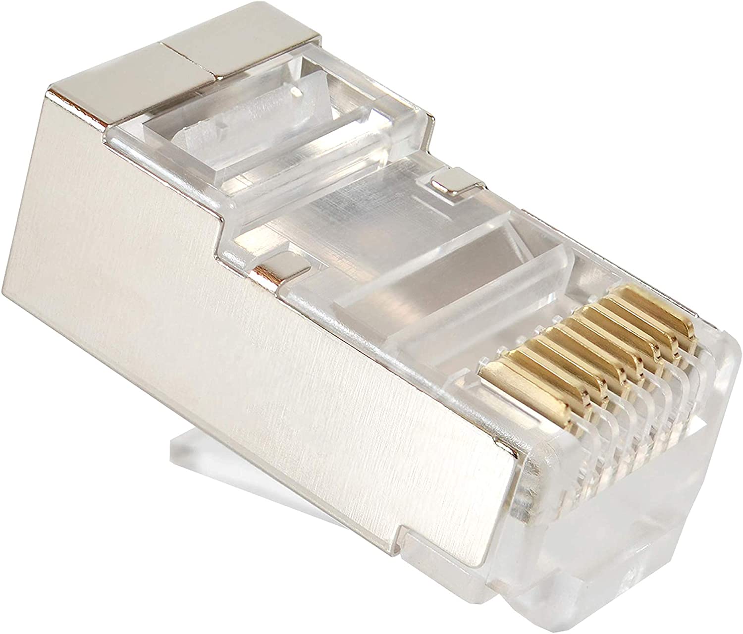

Kann zwar sicherlich auch eine falsche Fährte sein - aber trotzdem mal die Frage, ob die "neuen" LAN-Kabel einen metallischen Schaft am Steckerkragen haben, und das alte Kabel hat diesen nicht ...
Über das Netzteil oder einen angeschlossenen Monitor kann der Macbook über den Schutzleiter mit dem Potentialausgleich des Hauses verbunden sein, und der Schirm des Netzwerkkabels dann wiederum über die Connectbox mit dem Schirm des Unitymedia-Antennenkabels ...
Dass bei einem unsachgemäßen Potentialausgleich irgendwelche Störungen der Kommunikation auftreten, halte ich aber für nicht sehr wahrscheinlich ... Nachschauen kostet aber nichts ...
Weiterhin kannst Du durch den durchsichtigen Steckerkunststoff nachschauen, ob zu jedem der acht Federkontakte des Netzwerksteckers am Kabel eine Ader zugeführt ist ...
Bei diesem Stecker sieht man das um das eigentliche Gehäuse herumgeschlagene Schirmblech. Bei ungeschirmten Kabeln fehlt dieses Blech

Der alte Stecker hat die Metallkappe und das CAT5 nicht.
Die Erdung muß ich mal mit dem Multimeter auf Durchgang messen,denke aber eher nicht.

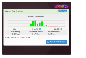

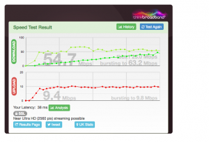

Hier unter Netzwerk Hardware
Bei Thinkbroadband hab ich mal einen Speedtest ohne Registrierung gemacht.

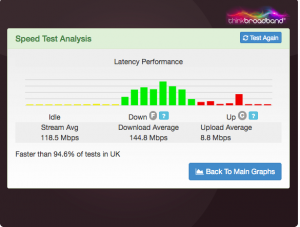

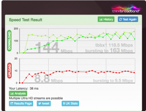

Unter thinkbroadband gibt es einen "stand alone Speedtest" http.
Damit erreiche ich vollen Speed.

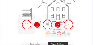

Naja, Fakt ist auf jeden Fall, das der Speedtest oben eindeutig sagt, dass das Segment nur noch max. 111 Mbit/s hergibt. Der Modem-Speedtest von Vodafone gibt nämlich genau das aus und selbst wenn seine Leitung ne komplette Katastrophe wäre, würde dort immer noch 111 Mbit/s stehen.

Moin millen. Wenn Du da Recht hast wäre das ein wirklich interessanter Indikator. Das Problem ist, dass niemand von uns genau weiß wie der Vodafone Speedtest eigentlich arbeitet bzw. wie er seine Werte ermittelt. Sollte es so sein wie Du sagst, nehme ich meine "spitze Bemerkung" natürlich zurück.
  • Stark schwankender Speed über Lankabel Beitrag #16
@Nachtwesen Alles gut :)
Das der Vodafone Modem-Speedtest die freie Kapazität des Segments angibt, dabei bin ich mir wirklich ziemlich sicher. Eine weitere Bestätigung dafür ist auch, dass du über den Test auch das Nodesplit Datum herausbekommst, der offizielle Weg das Datum / den Zeitraum zu erfahren ist nämlich, einen Modem-Speedtest zu durchlaufen, bei dem nicht die deine Tarifgeschwindigkeit erreicht wird. Das heißt, ein schlechter Modem-Test verrät dir das Nodesplit Datum, da diese beiden Werte im direkten Zusammenhang stehen.
