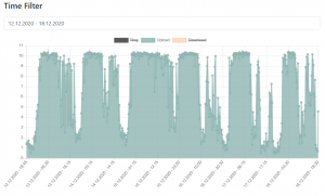

Seit März diesen Jahres gibt es Abends immer wieder massiv Upload Probleme.
Die gingen runter auf < 1 MBIT
Bei meinen Nachbarn ähnliches - Nachdem alle Störungen gemeldet hatten und zufällig noch ein Blitz viele Verstärker gebraten hat, wurden in der Gegend viele Versärker getauscht.
Abends dann ca. 2-7 MBIT Upload - mit dem kann man leben.
Seit nun 1 Woche brechen die Uploads wieder massiv ein < 1 MIbt - teilweise sogar 0.1

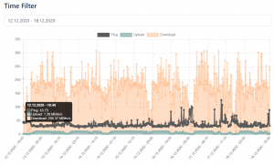

Ich habe das mit meinem fest installierten Speedtest dokumentiert:
Stündlich wird ein automatischer Speedtest durchgeführt.
Fritz Box: Abends bei 0.4 UP

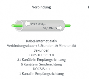

Nachdem ich eben meine Fritte (6490) neu gestartet habe zeigt sich ein anderes Bild
Was könnte hier die Ursache sein, dass er auf QAM64 geht und vorher auf QAM16 war.
Der Upload ist jetzt aktuell wieder bei 4MBIT

habe meinen Vertrag verlängert Business Tarif 500/50 (vorher Business Light 300/10), da ich dann auch eine Neue Fritze bekomme: 6591
1 Tag später war der Techniker da und hat mein Modem installiert. Leitung gemessen und hat gemeint - "Gute Werte"!
Alles wieder eingerichtet - speedtest gemacht und siehe da: 520 DOWN / 25 UP

Der Unterschied zu vorher ist halt, dass du nun auch den OFDM Kanal hast bzw. ihn halt benutzen kannst, der kann je nach Moduklation bis zu 800 Mbit/s im Download ermöglichen. Deine vorherige hatte diesen Kanal nicht unterstützt und lief ausschließlich über die Docsis 3.0 Kanäle.
