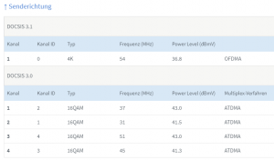

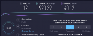

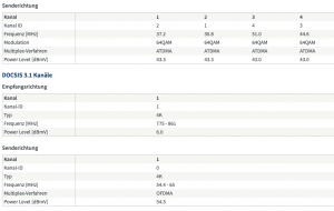

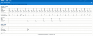

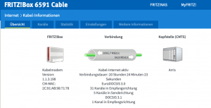

Einerseits finde ich es gut, dass auch andere das gleiche Problem haben wie ich - andererseits nervt es natürlich. Ich habe CableMax 1000/50 und bislang war ich davon begeistert - war auch tagsüber nie ein Problem, da ich immer im Bereich 900/50 unterwegs war - einmal wurde die 6591 gegen eine andere ausgetauscht und die Verkabelung von einem Techniker "verbessert". Standort: 47807 Krefeld, Einfamilienhaus - wenige Leute scheinen auch UM/VF zu haben oder zu nützen.
Ich habe immer relativ Fehler auf den Kanälen 5 und 6 (100000 pro Tag korrigierbare und 1000 nicht korrigierbare) und deshalb kommt schon mal der Techniker raus und guckt es sich an, dreht ein paar Schräubchen und dann ist es ein paar Tage lang besser - aber wenn die Performance nicht leidet ist mir das egal. 31 Empfangskanäle, 5 Sendekanäle und 1 DOCSIS 3.1 Empfangskanal
Die Leitung ist noch das "alte" IP4 - evtl. werde ich auf Dual-Stack wechseln - irgendwelche Problem damit zu erwarten?
Seit letzten Wochenende ist aber der Upload tagsüber "völlig" im Eimer - maximal 5-7 Mbit - was bei Videokonferenzen und parallel Uploads Probleme macht - Jammern auf hohem Niveau - aber es nervt mich. Am Dienstag telefonisch ein Ticket eröffnet und dann Mittwoch früh eine "Tut uns leider - Homeoffice - wir arbeiten dran"-SMS erhalten - am Abend dann über das Kontaktformular mit ein paar Screenshots nochmal Kontakt aufgenommen - nun warte ich.
Was auffällt ist, dass kurzzeitig die volle Bandbreite zur Verfügung steht und es dann abfällt - schön zu sehen mit fast.com und einer längeren Messung.

Irgendwelche Tipps? Oder Abwarten und hoffen? Es ist ja nicht so, dass nichts geht - nur halt langsam.
Danke.
PS: Ich hoffe, dass die Screenshots so okay sind - bin mir unsicher bzgl. des Postens...

Heute Nacht wurde auf Docsis 3.1 im Upload umgestellt - ich habe etwas Angst mich zu früh zu freuen, aber jetzt um 0945 Uhr sieht es so aus.
Ich weiß auch nicht, ob die Werte bei den Kanälen okay oder im Rahmen sind - aber abhängig vom Spendetest lande ich in etwa in dieser Größenordnung (ist auch stark serverabhängig) - aber im Normalbetrieb (z.B. Upload nach YouTube) ist der Unterschied zu gestern markant. Ich beobachte es jetzt mal ein paar Tage und wenn es sich verschlechtern sollte, poste ich hier nochmal.
