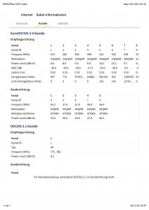

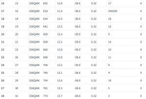

Die Werte sehen für mich ok aus, MSE zwischen 38,6 und 39 bis auf Kanal 8 bei 546MHz.
Bildschirmfoto 2021-01-03 um 22.56.31.pngBildschirmfoto 2021-01-03 um 22.57.57.png

Du hast sogar einen grenzwertig hohen Pegel, war der an der alten MMD auch so hoch und wie sieht der Upstreampegel aus?
Rein rechnerisch geht das Signal am Verteiler in etwa mit dem gleichen Pegel raus, wie am Tab und müsste durch die Leitungslänge sogar etwa geringer an der Dose ankommen. Kann natürlich durchaus sein, dass die Dose andere Dämpfungswerte hat.
Was da auf 546Mhz los ist und warum einige Kanäle ziemlich viele Fehler werfen, wäre auch noch recht interessant zu wissen.

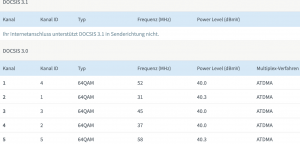

Der upstream sieht so aus:

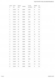

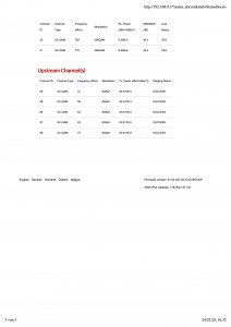

Dies hier sind die Werte von der alten Dose (soweit ich sie abgespeichert hatte), die waren wohl noch einen Tick besser:

An der alten Dose hast du defitniv mehr Dämpfung gehabt, wodurch die Downstreampegel nicht ganz so grenzwertig hoch sind.
Die ominösen Fehler und MSE Einbrüche hast du da aber auch, ich tippe mal fast auf eine der berüchtigten 6591 mit defekten Modemteil.

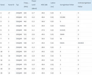

Sie funktioniert ja im wesentlichen, sie hat nur bei beiden MMDs viele "nicht korrigierbare Fehler". Beim Anschluss am Abzweiger an der alten MMD lag das Hauptproblem bei Kanal 538MHz. Beim Anschluss an die neue MMD über den 8fach-Verteiler bei 546MHz. Jetzt habe ich die neue MMD an den Abzweiger gelegt und den Sperrfilter wieder vor den 8fach-Verteiler gesetzt. Die Störung liegt wieder bei 538MHz. Wo sie auftritt, scheint also am Unterschied zwischen Abzweiger und 8fach-Verteiler zu liegen.
Der Powerlevel ist leider nach wie vor etwas zu hoch. Sollte ich deswegen einen Vodafone-Techniker anfordern? Ich kann die Fritzbox noch bis 31.1. problemlos umtauschen, würdet ihr das machen? Ich will auch nicht sinnlos Elektromüll produzieren, wenn sie in Wirklichkeit in Ordnung ist und das Problem woanders her stammt.

Ich habe jetzt auch Daten vom Februar von einer Vodafone-Station gefunden, die vorher an der alten MMD hing. Da ist kein Problem bei den MSE sichtbar, es liegt also vermutlich an der Fritzbox. Oder irgend etwas anderes hat sich seit Februar geändert. Ich habe auch versuchshalber das Kabel von der MMD zur Fritzbox ausgetauscht, keine Änderung sichtbar. Ansonsten hängt an den Dosen gar nichts, es ist auch keine TV-Stream in der Fritzbox aktiv oder dergleichen; sie macht nur Internet und Telefon.
  • Wechsel zu einer anderen Multimedia-Dose Beitrag #11
Ich habe die Fritzbox gegen eine andere desselben Modells ausgetauscht. Die nicht-korrigierbaren Fehler sind vollständig verschwunden, die korrigierbaren treten nur noch selten und vereinzelt auf.
