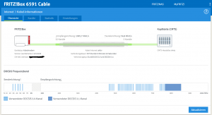

Zur Umstellung meines Vertrags auf 1000Mbit habe ich mir eine eigene FB6591 gegönnt, vorher hatte ich die FB6590 für eine 400Mbit Leitung ohne Probleme.

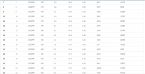

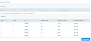

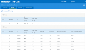

Seit der Umstellung auf die neue Fritzbox und die schnellere Leitung merke ich öfter mal Hänger beim Onlinespielen (FPS und Ping ok) sowie beim Streamen. Mir ist aufgefallen, dass die Anzahl der korrigierbaren und nicht korrigierbaren Fehler bei mir teilweise durch die Decke gehen. Bei Kanal 1 und 2 sind die IDs vertauscht. Ob das n Problem ist, ich weiß es nicht
Da ich von Kabeltechnik Null Ahnung habe und Unitymedia auf meine Anfrage nicht reagiert, wahrscheinlich weil es meine eigene FB ist, gibt es hier vielleicht jemand mit etwas mehr Ahnung als ich der mir sagen kann woran es liegen kann und wie man UM überzeugt sich doch mal drum zu kümmern. Die FB ist mit dem gelieferten Kabel an der 4er Mediadose angeschlossen.
