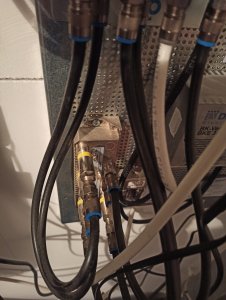

Hallo, ich wollte noch einen Kabelanschluss in ein Zimmer legen.
Ich habe mir folgendes überlegt was ich brauche.
Jumper-Kabel vom "Splitter" zum Erdungsblock (Siehe Bild was ist das eigentlich für ein Teil am Kabel (gelber Ring) am Splitter -> Überspannungsschutz? Bzw. wo bekomme ich sowas her?)
Vom Erdungsblock zum Zimmer, normales SAT Kabel (CabelCon 3-fach geschirmt)
Unterputzdose z. B. Hirschmann EDU04F Antennen-Einzeldose 2 Anschlüsse
Am "Splitter" ist noch ein Platz frei, da hätte ich den Abschlusswiderstand runter geschraubt, das Jumperkabel zum Erdungsblock und von dort mit dem "SAT"-Kabel zur Unterputzdose. Spricht das was dagegen?IMG_20210107_142511.jpg

Ich Denke immer bei solchen Beiträgen,wenn man keine Ahnung davon hat sollte man es lassen.Die mit den Gelben Ringe sind Rückkanal Sperren,so Sehen zu mindestens meine hier aus.
gruss kalle
  • Was benötige ich um einen weiteren Kabelanschluss zu verlegen? Beitrag #3
Wie schon gesagt wurde, die Dinger mit dem Gelben Ring sind Rückkanalsperren, welche auf Anschlüsse geschraubt werden, über die kein Internet läuft, um eventuell von dieses Leitungen kommende Einstrahlungen abzufiltern.
Mal sollten die immer verbaut werden, dann wieder nicht, dann doch wieder... Ein ewiges hin und her. Wenn du alles sauber anschließt, dann mach dir um die Dinger keinen Kopf.
Ansonsten ist deine vermutete Vorgehensweise soweit richtig. Einzig bei der Wahl der Dose wirds schwierig. Mir ist der Pegel der Anlage nicht bekannt, ich vermute aber dass deine vorgeschlagene Dose mit ihren 4dB etwas wenig Anschlussdämpfung haben könnte. Funktionieren würde es sicherlich, kann aber sein, dass du dann nen leichten Überpegel hast.
Zudem ist eine Stichdose technisch gesehen an so einem Verteiler nicht korrekt, hier wird eine Enddose benötigt.
Halt mal eher nach ner Dose mit 8 oder 10dB Anschlussdämpfung Ausschau.

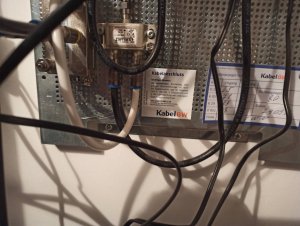

Man sieht nicht, ob auf dem Abzweiger noch ein Abgang frei ist ...
Um den Pegelplan desjenigen zu durchschauen, der das aufgebaut hat, müsste man eine der Leitungen, die in Deine Wohnung führen identifizieren, und schauen, was für eine Dose da am Ende der Leitung hängt. Die Ausgangsdämpfung dieser Dose ist wichtig für die Wahl des Typs der neuen Dose.
Daneben muss man schauen, was das für eine Dose ist. Ist es eine Durchgangsdose mit Abschlusswiderstand statt einer abgehenden Leitung, könnte man auch von dort eine Leitung zum neu zu versorgenden Zimmer legen. Dort eine Dose mit ca 3 dB weniger Ausgangsdämpfung installieren, und den Endwiderstand dort an den Weiterleitungsanschluss klemmen ....
Gibt es bereits eine weiterführende Leitung an der untersuchten Dose, wird es kompliziert ...
  • Was benötige ich um einen weiteren Kabelanschluss zu verlegen? Beitrag #7
Nach aktuellem Stand ist es so, soviele "Kabel" wie weggehen soviele Anschlüsse (Dosen) sind da. Deshalb gehe ich davon aus, dass da nichts durchgeschleift ist. Ich hab gestern meinen Kumpel angeschrieben, dass wir eine Dose im selben Stock mal aufmachen, um zu sehen was da für eine drin ist und da würde ich dann die gleiche installieren (Kabellänge ist ja dann in etwa gleich lang)
Ja ist noch ein Platz frei (siehe links unten, da würde ich den Abschlusswiderstand runter machen.

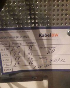

Genau die interessanten Werte auf der Pegelkarte sind vom Kabel verdeckt.
  • Was benötige ich um einen weiteren Kabelanschluss zu verlegen? Beitrag #9
  • Was benötige ich um einen weiteren Kabelanschluss zu verlegen? Beitrag #10
Die Karte ist zwar über 8 Jahre alt und es ist eher fraglich ob die Werte noch aktuell sind, aber es ist ne Orientierung. Gehen wir mal von 88dB Digitalpegel aus > -2dB Abzweiger > -9,5dB Verteiler > -10dB Dose = 66,5dB am Dosenausgang. Je nachdem wie lang das Kabel ist fällt da nochmal nen bisschen was weg, landen wir irgendwo bei 60-65dB, was so ziemlich optimal wäre.
