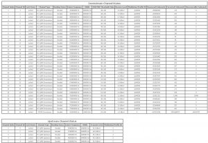

Seit gestern hagelt es im log minütlich wieder MDD timeouts, die Verbindung an sich ist davon allerdings nicht beeinflusst. Geschwindigkeit, Latenzen und Pegel sehen soweit unbeeindruckt davon aus. Kann man die dann also getrost ignorieren, auch wenn das perfektionistische Auge zuckt, wenn die fehler das modem log zu spamen bis der Speicher voll ist? Das Modem ist seit 50 tagen online, die 19000 unkorregierbaren auf dem einen Kanal sind schon älter und hängen nicht mit dem aktuellen Geschehen zusammen. Was genau sind MDD timeouts eigentlich? Die kamen aus dem nichts. Kabel, Modem, nichts wurde angefasst die letzten Wochen.

Das sind Steuerwerte zwischen Modem und CMTS die wohl verloren gegen. Meist wegen Ingress. Hier darf bei wenn es nicht verschwindet eine Störung melden.
Der fehler scheint die Qualität der Leitung nicht wirklich zu beeinträchtigen, Paketverlust oder up/download sind unauffällig. Womöglich hat sich der Initialisierungskanal für den downstream bei den d3.0 kanälen geändert. Seit 50 Tagen ist der 474mhz Kanal dafür gelockt. Aber manchmal ändert sich das ja und das Modem übernimmt das ja nicht "on the fly".

Ja wenn der sich ändert und nicht 100% sauber ist, kann das passieren. Solange die Leitung läuft, ignorieren

Ich habe das Modem nun doch mal heute Nacht zurück gesetzt mit dem knöpfchen auf der Rückseite, da der Fehlerspeicher voll lief und gar nix mehr anzeigte. Das Modem hat zwar wieder den selben Kanal (474mhz) zuerst initiiert, aber die MDD timeouts scheinen weg zu sein und die Werte sind vorzüglich

Grad eben hat es wieder angefangen mit den mdd timeouts. scheinbar passiert intern im docsis netz alle 50 tage etwas, was das dann auslöst, da das Modem auch diesmal annähernd 50 tage online war. Erneut hat ein einfacher modem reset die Sache behoben. Ein weiteres Hinweis der dabei auftaucht ist, dass das Datum für die expire time des dhcp lease für die interne CM ip nicht mehr angezeigt wird (die tabelle unter dem upstream). Diese wird nach dem reset ebenfalls wieder angezeigt.
Du kannst max. über die Weboberfläche das Modem auf die Werkseinstellungen zurück setzen, dann bootet es neu. Ansonsten maximal über eine WLAN Steckdose (dann aber eben nicht "aus der Ferne" schaltbar, außer du hast eine Backupleitung/Fail-Over)
Der Raspberry, der die uncorrectables des OFDM-Kanals, Signalpegel und SNR abgreift hängt direkt neben dem TC4400 Modem an der Wand... Da könnte ich mit einem Relais die Niederspannungsseite des Steckernetzteils stromlos machen, wenn sich Symptome für einen notwendigen Reset ergeben ;-)
