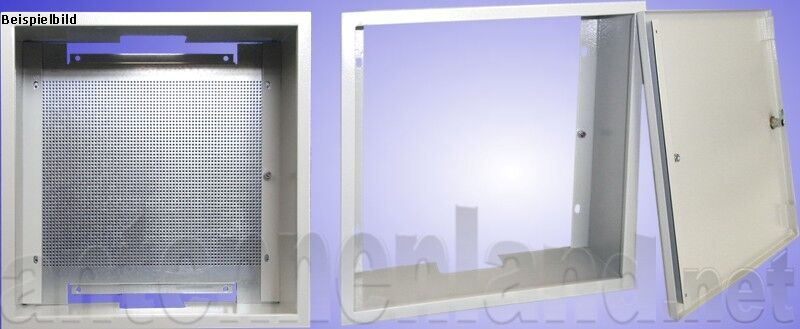

Bei einer Freundin (NRW) wurde aktuell Kabel-Internet und Telefon eingerichtet. Der beauftrage Techniker hat die Geräte und Verkabelung säuberlich auf einem 39 x 60 cm großen Lochblech montiert.
Die frei sichtbare Verkabelung gefällt ihr aus ästhetischen und praktischen Gründen (Staubfänger) nicht. Der Techniker wies darauf hin, dass er zwar nicht einen Schrank zur Verkleidung installieren könnte, dies jedoch bei Vodafone bestellt werden könnte.

Meine Recherche hat mich zu folgendem Produkt geführt
Vom Augenschein und den Abmessungen würde dieses Produkt auf das montierte Lochblech passen. Allerdings liegt ja möglicherweise das Problem im Detail.
Sind die Teile (Schrank und Lochblech) eventuell genormt und ohne Probleme kombinierbar?
Außerdem wird der Schrank komplett mir Lochblech geliefert und man hätte ein unnützes Lochblech rumliegen.. Andere gefundene Schränke ohne Lochblech sind wesentlich teurer.

Wenn das vorhandene Lochblech passt, kann man ggfs. den Schrank verwenden. Klar ist aber auch nicht, ob man die Kabel so zurechtbündeln kann, dass sie alle durch die rechteckigen Öffnungen in der oberen und unteren Wand des Schrankes geführt werden können ....
Noch eine Anmerkung: Die Schränke gibt es mit Bautiefe 15 und 20 cm - vielleicht vor dem Bestellen nachprüfen, wie hoch die Bauteile auf dem Lochblech sind ...

Ich hatte bei meiner Einrichtung sämtliche Rohre und Erdungen verlegt und hatte dann auch den Schrank gestellt. Der Techniker hat ihn einfach zusammen mit dem Lochblech an die Wand geschraubt (Löcher passten).
Mein Schrank sieht genau der im Link. Achtung, die Tür ist nur geklemmt bzw. hat kein Scharnier. Bei mir hatte ich das mitgelieferte Lochblech wegelassen und den Schrank wurde mit dem UM vorbereiteten Lochblech verschraubt.

Früher™ gab es von den Herstellern, die man als UM / VF-Sub verbauen darf, einige verschiedene Modelle Schränke von verschiedenen Herstellern, die sahen fast gleich aus waren aber nicht immer kompatibel was das Zusammenpassen von Lochblech und Schrank betraf.
Das ist aber über 10 Jahre her, bei Single-Line Installationen wurden seitdem dafür auch Lochbleche verwendet werden nahezu immer (mir ist kein einziger Fall bekannt wo es anders ist) welche, die baugleich sind mit denen, die es bei Antennenland.net vom Hersteller 3H-Antennen gibt.
Meistens sieht man Schränke / Lochplatten vom Hersteller "Eurobox" bei den Kunden, aber auch von btv, 3-H oder anderen habe ich schon welche gesehen. Die waren zuletzt immer baugleich, egal von welchem Hersteller.
Also langer Rede kurzer Sinn:
Ich bin mir zu 99% sicher, dass der Schrank von Antennenland passt.
