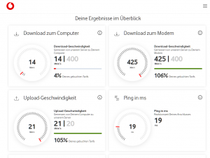

Wenn ich bei einer 100 Mbit Netzwerkkarte 10Mbit als Messergebnis sehe, schwebt mir vor, dass es vielleicht Mbyte sind... Poste doch mal ein Screenshot vom Messergebnis am PC :)

Hier mal ein screenshot.

  • Tatsächliche Geschwindigkeit bei 400 MBitextrem niedrig Beitrag #14
Wenn dein Messergebnis zum Computer schon die erforderliche Geschwindigkeit bringt, dann testet Vodafone die Geschwindigkeit bis zu deinem Modem erst gar nicht.

  • Tatsächliche Geschwindigkeit bei 400 MBitextrem niedrig Beitrag #16
Wie oben bereits geschrieben, wird bei der Verbindung Server -> Computer bereits ein Wert ermittelt, der zu deinem gebuchten Tarif passt, dann testet der Vodafone Speedtest nicht noch einmal extra die Geschwindigkeit Server -> Router

Also ganz ehrlich, wenn in einem Desktop PC wirklich noch eine 100Mbit Karte verbaut ist, wird der Rechner irgendwann von Anfang-Mitte der 2000er sein. Da braucht man sich über solche Geschwindigkeiten überhaupt nicht wundern und auch eine neue Netzwerkkarte bringt da nichts. Der PC hat grundsätzlich viel zu wenig Rechenleistung, um den ankommen Speed zu verarbeiten.

  • Tatsächliche Geschwindigkeit bei 400 MBitextrem niedrig Beitrag #19
Das wäre doch mal das genaue PC Modell, wenn Fertigsystem interessant. Oder die Teile, Mobo, CPU, Ram usw. bei einem selber gebautem.
Dann im Detail auch welche Netzwerkkarte das genau ist, eine uralte Realtek von 2000 ohne Offloading, mit einer alten CPU und neuen PHP Webseiten, da kann es schon ein wenig dauern, wenn man die aufruft.
Zudem dürfte eine CPU aus dem Alter die ganze Zeit auf Anschlag laufen.
Das Betriebssystem und der Virenschutz tun dann noch ihr übriges.
