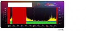

Kann mir jemand erklären weshalb ich so ein " Bild " bekomme ?
was ist da faul ?
Dieses Bild ist aktuell ( gerade aufgenommen und eingefügt

Wenn zu den Zeiten das Internet nicht "weg" war, würde ich eher auf ein Problem seitens Thinkbroadband tippen ...
Ich habe Dual Stack. Auf der IPv4 Adresse gab es von Thinkbroadband gestern keine roten Balken - die IPv6 Adresse hatte einen schmalen Balken um 2 pm für ca 1 Stunde ...

Hmmm.Ok
Ob die Verbindung nun weg war kann ich nicht sagen - da es nicht mein Anschluss ist
habe nur zugriff auf Think Broadboand
Ich gehe aber mal davon aus , das die Verbindung steht , da dort jemand zuhause ist bzw sein sollte Lt meiner Erkenntnis
Desweiteren denke ich das da normal DSLite ( Standard ) ist
EDIT : Es ist an dem Anschluss defenitiv jemand zuhause , als die Verbindung steht

Das liget auf jeden Fall häufig auch an Thinkbroadband, habe ich auch oft.
