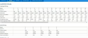

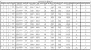

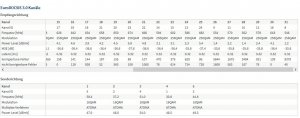

Ich hab mal die dbmv Werte der Box mit eingefügt

Finde die Schräglage unproblematisch. Mehr Gedanken würde ich mir um den einen Uploadkanal machen, der aus dem Ruder läuft.
