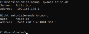

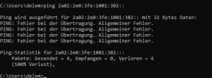

Vielen Dank für die schnellen Antworten.
Da ich warten musste, bis der Fehler wieder auftritt, melde ich mich erst jetzt wieder.
Die geforderten Screenshots habe ich angehängt.
@tq1199: ich war mir nicht sicher ob du mit "ping6..." gemeint hattest, dass ich die zurückgegebene ipv6 anpingen soll.
Das habe ich jetzt mal gemacht (siehe Anhang).

..., dass ich die zurückgegebene ipv6 anpingen soll.
D. h., es liegt nicht an der v6-Namensauflösung (v6DNS) sondern an der v6-Verbindung (mit icmp6) ins Internet.
Diese Webseiten, die Du sporadisch per IPv6 nicht mehr erreichen kannst, sollten doch auch per IPv4 (wegen dem Ds-lite) erreichbar sein, oder? Wenn das so ist, stellt sich die Frage, warum in so einem einem Fall, dein System bzw. deine Konstellation nicht sofort von IPv6 auf IPv4 wechselt?
Ja normalerweise sollte auf IPv4 gewechselt werden.
Gerade sind auch Webseiten erreichbar (ich schätze über ipv4) da der "heise.de -6" Ping immer noch nicht funktioniert (siehe Screenshot), ich die Webseite aber laden kann.
Tlw haben manche Webseiten in der Vergangenheit dann auch mit Verzögerung geladen, dh. da hat dann das Wechseln immerhin teilweise (verspätet) funktioniert.
Außerdem habe ich manchmal recht hohe Ping Schwankungen feststellen können. Da habe ich aber noch keinen Screenshot gemacht. Das reiche ich dann nach wenn das mal wieder auftritt...
Warum mein System nicht immer direkt wechselt ist eine gute Frage, wird das vom Endgerät oder Router veranlasst?
Und an welchem Gerät kann es liegen, wenn ich ipv6 nicht anpingen kann und ipv4 schon? Am Router, weil das nach dem Neustart dasnn wieder funktioniert?

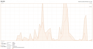

Edit: Im Taskmanager lassen sich auch im aktuellen Fehlerfall nur sehr geringe Übertragungsraten feststellen (obwohl ich aktiv Webseite laden will,...). Gerade ist es quasi zufällig ob die Websiten laden (und wenn dann nur sehr langsam).

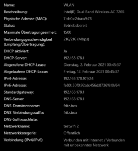

Schau mal auf deinem PC, vor und nach dem Neustart des Routers, wie die IPv4-Adresse und wie die IPv6-Adresse(n) ist bzw. sind.
Benutzt Du auf deinem PC, PE (privacy extensions) für die IPv6-Adressen?

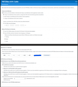

Jetzt wäre interessant zu wissen, wie die Fritzbox auf ipv6 Ebene konfiguriert ist.
Inwiefern deine zusätzlichen Accesspoints reinfunken, keine Ahnung, die kenne ich nicht. Wenn du dich für die Diagnose mit dem WLAN bzw. LAN der Fritzbox verbindest, sollten die APs allerdings außen vor sein und das Ergebnis nicht beeinflussen.
Poste mal Screenshots von diesen Seiten und maskiere ggf. das, was ich bei mir maskiert habe, weil das Angaben sind, die privat bleiben sollten:

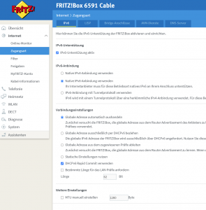

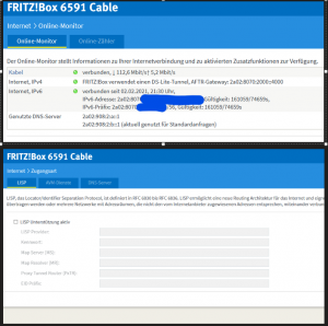

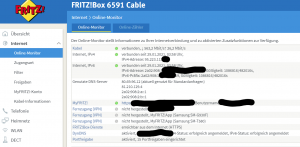

Fritzbox->Internet->Online Monitor
Internet->Zugangsart:
und Heimnetz->Netzwerk->Netzwerkeinstellungen->IPv6-Adressen:
(hier gibts kein Demo-Screenshot von mir, weil ich an der Stelle Dinge konfiguriert habe, die nicht Standard sind, so dass ich nicht verwirren will)
Was ich sehen will ist die komplette Seite, die ist etwas länger.

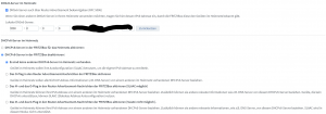

Danke für die Rückmeldung!
Ich habe die Screenshots angehängt.
Vor und nach dem Neustart des Routers habe ich ein "ipconfig /all" Screenshot gemacht (nach dem Neustart läuft auch alles voerst wieder wie gewünscht).
Bei den Fritzbox-Einstellungen fällt auf, dass ich gar keinen Reiter "IPv6" unter "Zugangsart" besitze (die Ansicht habe ich auf erweitert eingestellt).
Fehlt hier etwa ein Update?

Da fliegt also nach einiger Zeit bei dir die ipv6 Adresse auf dem PC weg. Schwierig zu sagen, warum. Sieht man nicht auf Anhieb. Da klappt vielleicht ein renew beim dhcpv6 Server nicht. Die TTL scheint bei dslite 1 Tag zu sein, d. h. wenn da was nicht klappt, fliegt das nach 1 Tag weg, oder nach dem zweiten fehlgeschlagenen renew nach 2 Tagen.
Du kannst einmal eine alternative Konfiguration bei Heimnetz->Netzwerk->ipv6 Adressen (dein erster Screenshot untere Hälfte) versuchen:
Es klingt komisch den dhcpv6 Server abzuschalten, um ipv6 zum laufen zu bekommen, aber man benötigt den eigentlich nicht. Die relevanten ipv6 Konfigurationen, nämlich dnsv6 Server, ipv6 prefix, ipv6 default-Gateway und der Befehl "baue dir selbst eine ipv6 Adresse aus dem ipv6 Prefix und deiner MAC Adresse" wird über Broadcasts (router announcement genannt) bekanntgegeben. Das nutzt die die bei ipv6 neue Autokonfiguration. Die Clients würfeln sich dann mit dem als SLAAC genannten Verfahren selbst eine ipv6 Adresse aus.

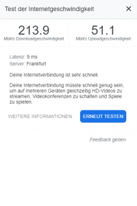

ich hab ein ganz ähnliches Problem.
Manchmal mehrmals am tag, manchmal alle paar Tage , kann ich diverse Webseiten nicht öffnen.
Eine Internetverbindung besteht laut fritzbox.
Es macht auch kein Unterschied, ob WLAN oder LAN.
Die Clients sind im Netz angemeldet. IPAdresse ist vorhanden.
Das kuriose ist, dass manche Dinge funktionieren und andere wiederum nicht.
Ich hab bei so einem Ausfall mal ein bisschen rumprobiert, weil ich zuerst ein DNS Problem vermutet habe.
Also habe ich die v4 und v6 DNS Server in der fritzbox geändert, was nichts gebracht hat.
Beim letzten Ausfall hab ich dann auch mal ein paar pings abgesetzt.
Seiten die ich über den Browser nicht erreichen kann, kann ich aber anpingen.
Ich hab keine tieferen Netzwerkkenntnisse und weiß nicht weiter, wo ich noch suchen soll.
Ich kann beide Seiten im Browser nicht öffnen (An diversen Clients getestet). Ping geht.
Ein Speedtest über WLAN geht auch:
Ich hoffe hier hat noch irgendjemand eine Idee.
Mein workaround aktuell ist halt immer wieder die fritzbox neu zu starten.
Danach geht es dann wieder eine Weile.
Schöne Grüße
Björn

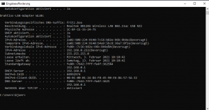

Ich hab hier noch einen Screenshot vom letzten Ausfall (ipconfig /all)
Die Clients bekommen Ihre IPs vom DHCP der fritzbox.
Ich hatte während eines solchen Ausfalls mal einem Client eine feste IP verpasst, um auszuschließen, dass es irgendwas mit dem DHCP zu tun hat.
Das hat aber auch nichts gebracht.
  • manche Websiten lassen sich nicht laden Beitrag #16
Im ipconfig /all hast du auch eine öffentliche ipv6 Adresse. In dem Moment, in dem du diesen Screenshot gemacht hast, sollte Internetzugriff problemlos funktioniert haben.
genau das ist der Punkt.
Hatte ich eben nicht. Was immer geht, ist z.B. Google.de
Aber diverse andere Seiten gehen nicht.
Wie z.B. ZDF.de oder Amazon.de usw.
Aktuell geht nach dem Neustart der fritzbox wieder alles.
